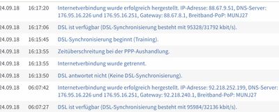

seit ca 2 Wochen fällt jeden abend das DSL ( vdsl25) an der fritzbox 7390 ca 2 min aus. das dsl licht blinkt, wlan licht bleibt an. das ganze geht dannca alle 30 -60 min so . Tagsüber kein Problem.
wer kann helfen?

Interessant wäre ein Screenshot von System > Ereignisse > Internetverbindung.
Da sieht man den Grund für die disconnects.

nun ja, dann hoffe ich doch mal das wir das irgendwie anders lösen oder ein neues modem kaufen?
lief vier jahre einwandfrei das netz, als geschäftskunde sollte ich da nochmal bei der VF hotline bohren, idR sind die ganz ordentlich unterwegs und helfen.
aufgrund der daten, am modem liegts nicht? was erkennst du da?

Du könntest das Spektrum noch posten.
Die 7390 ist die schlechteste aller fritz!boxen, da diese miserabel an Vectoring Anschlüssen arbeitet.
Ein neues Modem/Router könnte in der Tat deutlich stabiler laufen.
Ich muss auch gestehen übersehen zu haben, dass du eine 7390 am laufen hast.
Installier dir bitte mal das Labor Update, das soll die Stabilität an Vectoring Anschlüssen verbessern und funktioniert auch bei vielen dann tatsächlich besser.
http://download.avm.de/fritzbox/beta/wartung/fritzbox-7390-labor-55355.zip

besten dank, naja sie hat vier jahre funktioniert, aber die 7590 ist bestellt ...danke dir
