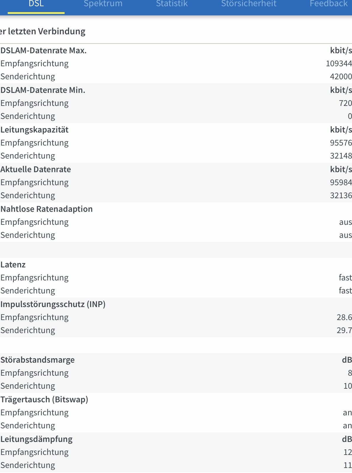

Wenn das beschriebene Problem das nächste Mal auftritt, poste bitte einen Screenshot von den Signalwerten (Up- und Downstream) deiner Fritzbox.

Zu finden unter Internet > DSL Informationen

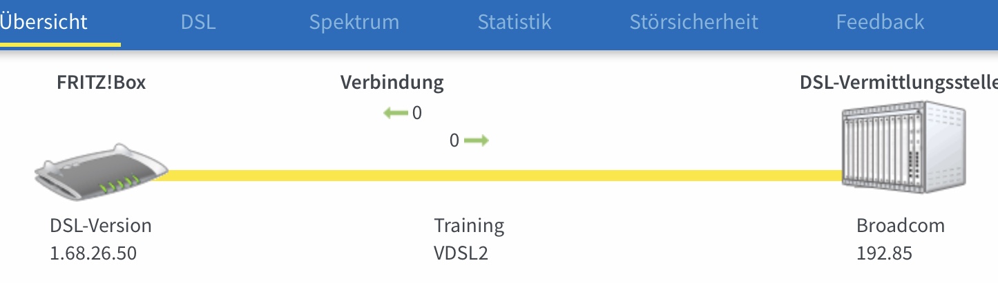

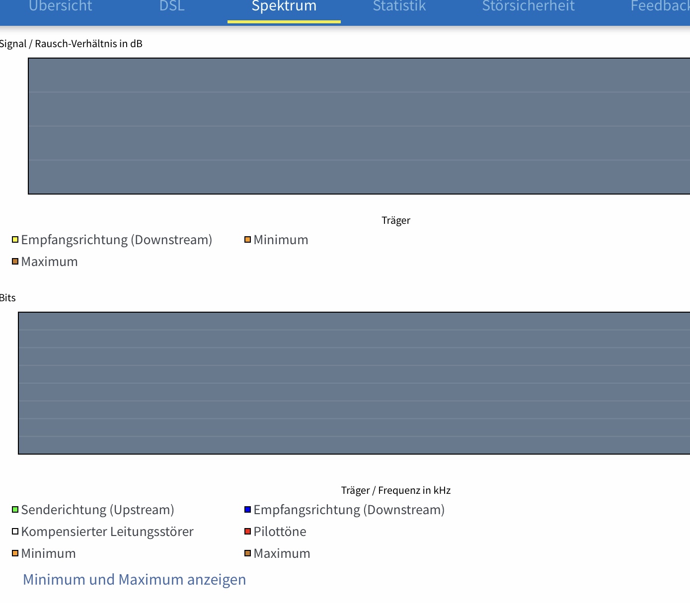

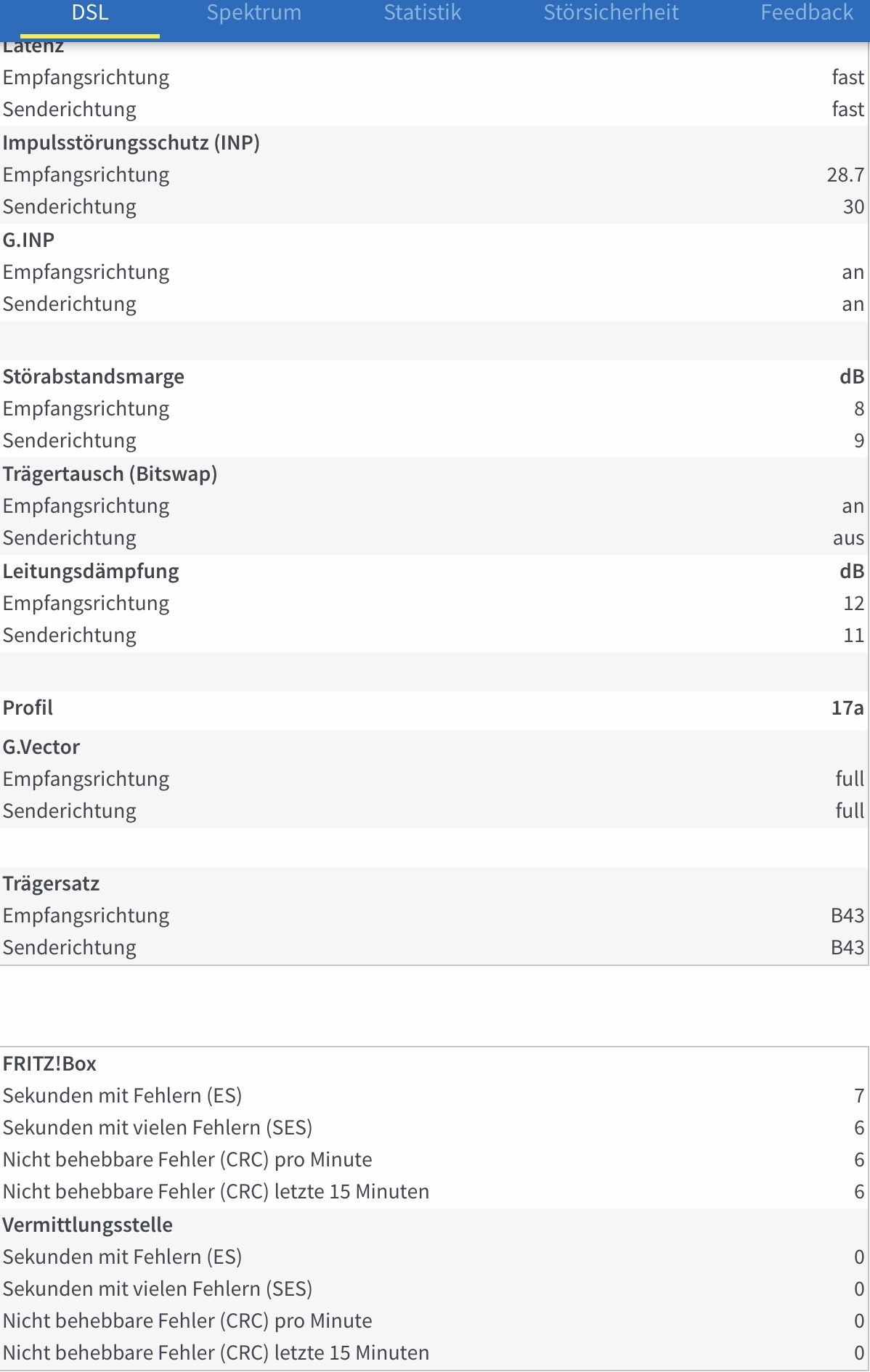

gerade zur abwechslung mal nachmittags
blinken von poer dsl lämpchen
wlan dauerhaft an
intetnet weg
screenshots anbei
besten dank
