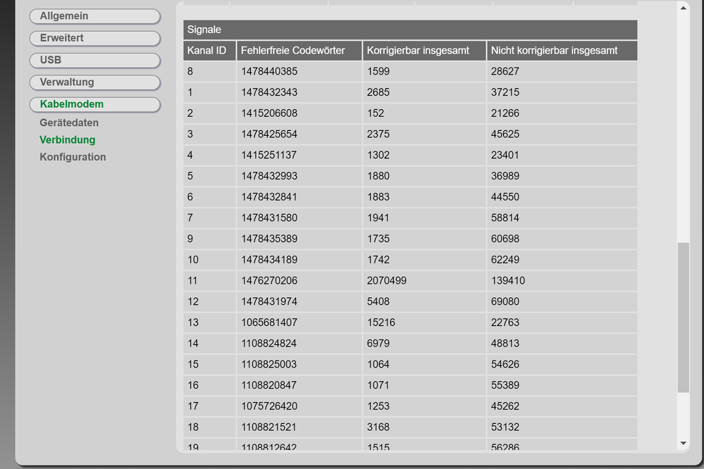

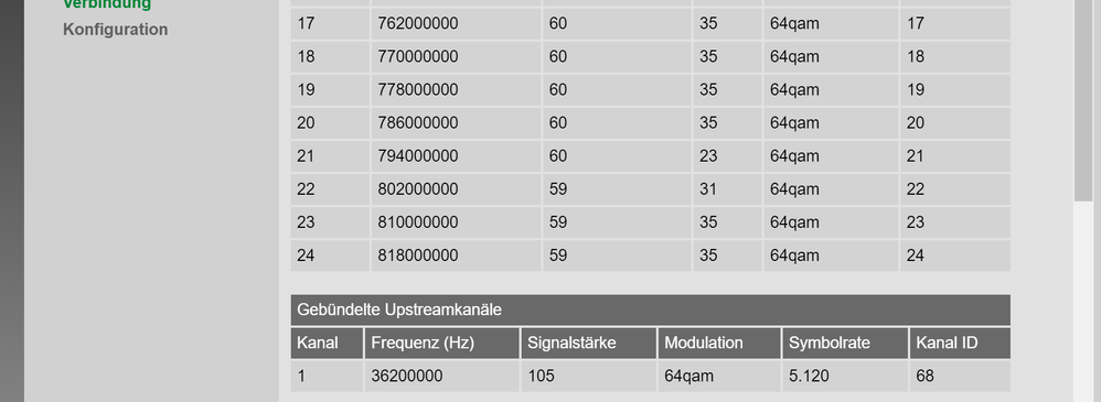

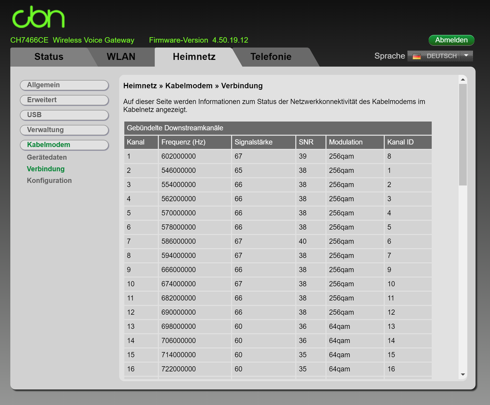

@flateric81
Poste einmal die Signalpegel des Router`s als Screenshot, Benutzeroberfläche öffnen: http://kabel.box
Kabelmodem anklicken >Verbindungen diese Werte posten (Down und Upstream).
Gruss
Methusalem1
Vielen Dank schonmal für deinen Einsatz!
Hier die Werte in der Reihenfolge, wie sie mir im Routermenü von oben nach unten angezeigt werden. Desktop Screenshot 2018.09.11 - 21.01.55.62.pngDesktop Screenshot 2018.09.11 - 21.02.17.94.pngDesktop Screenshot 2018.09.11 - 21.02.31.54.pngDesktop Screenshot 2018.09.11 - 21.02.40.15.png

@flateric81
Der SNR-Wert auf Kanal 21 ist außer Norm, wird dir nur 1 Upstreamkanal angezeit eigentlich sollten es 4 Upstreams sein, überprüfe bitte einmal das Antennenkabel auf festen Halt und Beschädigungen und führe einmal einen Werksreset durch.
Gruss
Methusalem1
Lieber Methusalem,
vielen Dank für deine Hilfe, das Antennenkabel war zwar in Ordnung und es ging ohne Werksreset, aber du hast mich darauf gebracht einfach mal das entsprechende Ethernet-Kabel zwischen dem Router und dem Verteiler zu tauschen, was letztlich den Fehler behoben hat. Es sind jetzt wieder 4 Upstream-Kanäle und Kanal 21 hat wieder einen SNR Wert im Bereich der anderen Kanäle. Es überrascht mich allerdings, dass ausgerechnet das Kabel beschädigt war, so wie der Router da verbaut ist, rührt man die eigentlich nur an, wenn man aktiv an diesen tätig wird.
