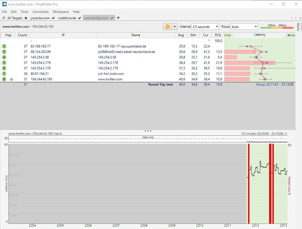

Servus, seit einer Woche habe ich abends eine extrem langsame Internetgeschwindigkeit.
  • Welchen Vertrag hast Du?
    • Internet&Phone 1000 Cable
  • Welches Modem/ Router nutzt Du?
    • FB 6591
    • Leihgerät
  • Welcher Fehler tritt auf?
    • Seit 09.01.20 täglich abends ab etwa 17 Uhr bis morgens gegen 3 Uhr quasi nicht nutzbar langsame  Internetgeschwindigkeit zwischen 0,8 und 2,2Mbit Downstream bei gebuchten 1Gbit. Zwischen 3 Uhr morgens und 17 Uhr tagsüber dann schwankend zwischen 200 und 700Mbit. Screenshots im Anhang.

der Grund für die Einschränkung ist eine ausgelastete Anbindung. Das wird bereits vom Fachbereich überprüft, dazu habe ich eine Störungsmeldung für Dich erstellt. Du wirst dann per Mail informiert, wenn die Meldung abgeschlossen wird.
