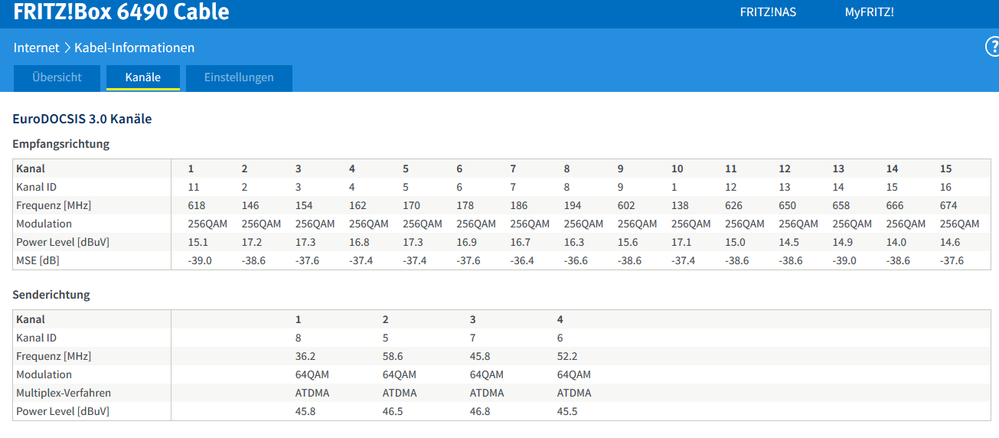

Deiner Beschreibung nach könnte eine Segmentüberlastung vorliegen, aber poste sicherheitshalber einmal die Signalpegel als Screenshot: http://kabel.box
Kabelmodem anklicken > Verbindungen: Down und Upstreamkanäle diese Werte.
oder: http://fritz.box
Internet anklicken > Kabelinformationen > Kanäle: Sende und Empfangsrichtung diese Werte.
oder: http://kabel.box
Experten-Modus aktivieren > Status&Hilfe > Docsis Status: Down und Upstreamkanäle diese Werte
Hallo Methusalem1
danke für die Antwort ich hoffe Sie können damit etwas anfangen ich leider nicht.

Deine Signalpegel sehen soweit gut aus, du hast ja schon geschrieben das die Beeinträchtigungen Abends auftreten, es könnte sein das du von einer Segmentauslastung betroffen bist, warte bitte bis sich ein VF-Mod in deinem Beitrag meldet dieser wird dir mehr dazu sagen können.

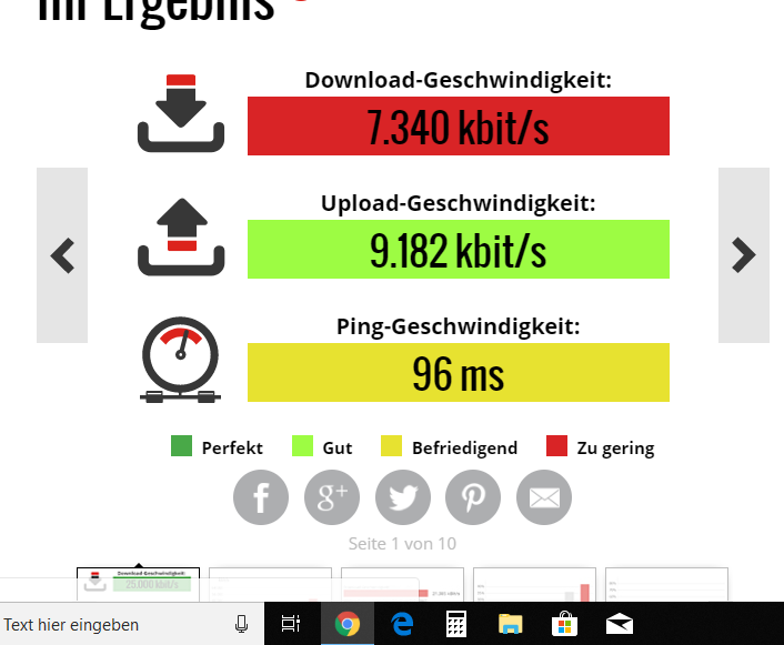

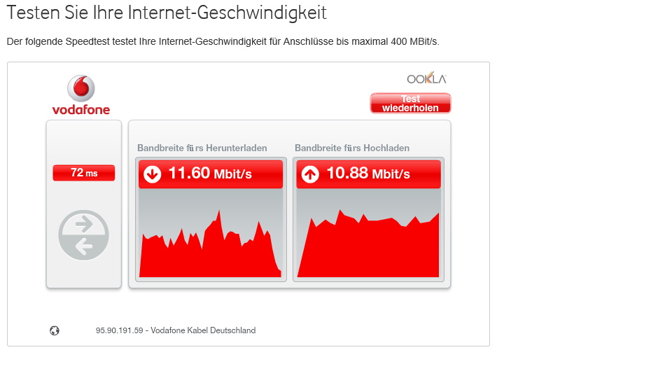

Entschuldigen Sie die späte Antwort wir sind über Ostern weggefahren,das Internet ist seit Monaten Abends so schlecht ich hatte die letzten 3 Tage nicht viel Zeit für Internet oder Online Spiele,ich werde aber jetzt am Wochenende vermehrt drauf achten.Ich habe mit ein paar Nachbarn gesprochen und es scheint ein häufiges Problem zu sein.Es gab Anfang Januar einen Blitzeinschlag könnte es damit zuasmmen hängen? Ich werde zum Wochenende ein paar Screenshots machen von Speedtests
Leider hat sich nicht viel geändert Samstag Abend gegen 22 Uhr war es akzeptabel aber an den anderen Tagen ist es weiter so schlecht ich hoffe.man kann die Bilder sehen habe sie per Handy hochgeladen
Screenshot von der Xbox
