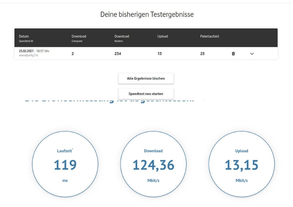

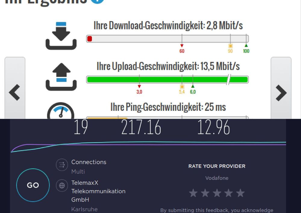

Ich habe 4 Messungen mit unterschiedlichen Systemen gemacht.:
https://www.wieistmeineip.de/speedtest/ sagt Download 2,8 Mbps
https://www.speedtest.net/ sagt Download 217,16 Mbps
https://speedtest.vodafone.de/ sagt Download  2 Mbps zum Computer, 234 Mbps zum Modem
(ab und zu kommt hier eine Meldung ich wäre über VPN verbunden, keine Ahnung warum)
https://www.breitbandmessung.de/test sagt Download 124,36 Mbps
Alle Messungen gegen 19:00 Uhr . Keine Ahnung, warum das so unterschiedlich ausfällt?
Hier die Screenshots, sonst glaubt mir das keiner 🙂

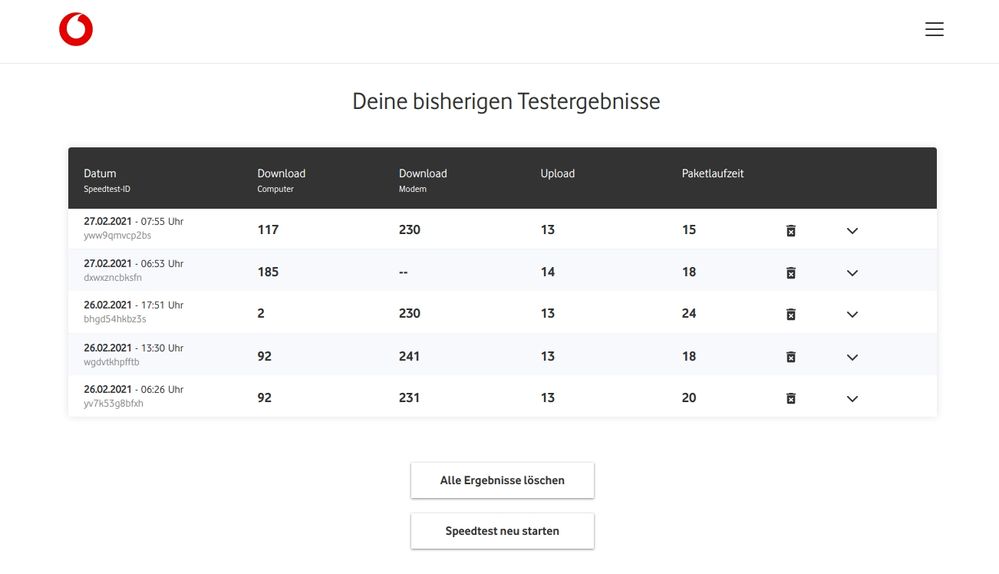

Hier mal die neuesten Zahlen:

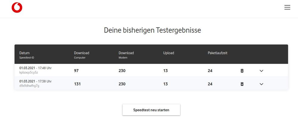

Ich habe auch zur Zeit gute Messungen mit dem Vodafone-Tool machen können:
Dazu muss ich erklären, dass wir heute morgen massive Probleme im Internet hatten, es ging zeitweise fast gar nicht mehr. Mittlerweile hat es sich normalisiert und es kommt mir vor, als hätten die Kollegen von der Technik irgendwas gemacht, denn das Internet läuft, als hätte sich ein Pfropfen gelöst 🙂
Wenn es weiter so läuft, sehe ich keinen weiteren Handlungsbedarf mehr und im Moment bin ich zufrieden, vorausgesetzt, es bleibt so 😉
