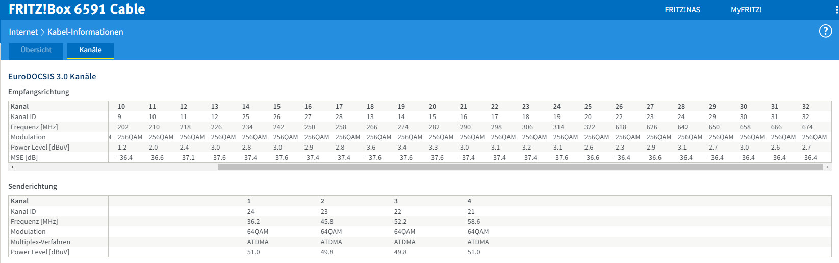

Könntest du auch noch die Downstreamkanäle von 1-9 posten.

Kanäle 1-9
 Hardwarefehler ?

@softsell24
Auf den Downloadkanälen 3+4 ist der MSE-Wert außer Norm (siehe Anhang), warte bitte bis sich ein VF-Mod in deinem Beitrag meldet, ich vermute hier ist ein Technikereinsatz nötig der den Anschluß neu einpegelt.

Hey,
es gibt eine Fehlerrate an Deinem Anschluss, das wird auch der Grund sein, warum Du die Probleme hast. Schick mir bitte via PN eine Rufnummer wo Du erreichbar bist, ich würde da gern mal einen Techniker vorbei schicken der das behebt.
