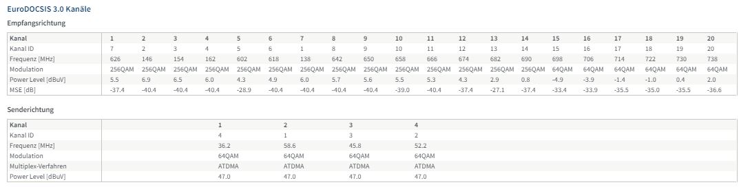

Heute Abend ist es aufällig (bereits 5 Neustarts)
Lade dazu noch einen Screenshot von den Signalwerten hoch. Diese findest Du in der Benutzeroberfläche Deines Kabelrouters über http://kabel.box bzw. über http://fritz.box bei der Fritzbox.

Kanal 5 und 13 ist MSE mäßig außerhalb der Toleranz. Ich denke da muss ein Techniker bei dir vorbei kommen.

einige Modemdaten passen nicht ganz. Ich möchte Dir daher mal einen Techniker schicken, wärst Du damit einverstanden? Kommt der Kollege mit Deiner Hilfe an die Hausanlage?
