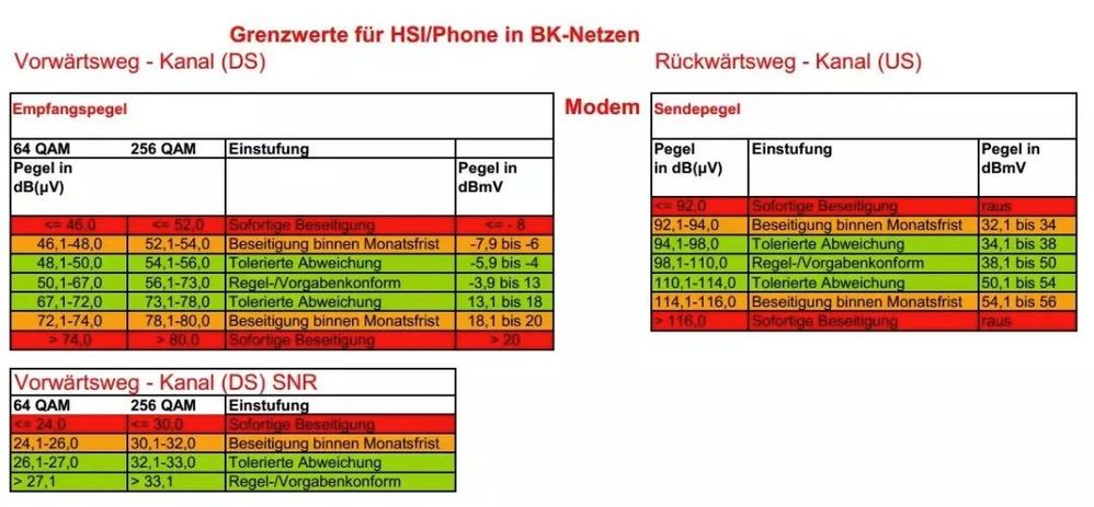

Nun ist mir aufgefallen das ich nicht die volle Bandbreite (Down und Upload) bekomme und gelegentlich mit Abbrüchen bei Netflix und Co. zu tun habe. Ich streame direkt per LAN-Kabel mit meiner Nvidea Shield. Gut dachte ich mir, kann natürlich an der Segmentierung und / oder Tageszeit liegen. Am Wochenende mal um 3 Uhr morgens getestet und immernoch ca. 700 Mbit/s im Download und 30 MBit/s Upload. Nächster Blick auf die Kabelwerte machte mich stutzig wegen den nicht korrigierbaren Fehlern und den teils sehr hohen (?) Power Level [dBmV] - wohlbemerkt in Emfangsrichtung. Da ich kein Spezialist bin und hier nur vermute frage ich hier einmal in die Runde: Sind die Signalwerte so ok oder muss sich das mal ein Techniker anschauen bzw. die Leitung einmal genau einpegeln? Es gibt ja auch dieses schöne Grenzwertübersicht für die Signalwerte hier im Forum:
Wenn ich danach gehe sind Kanal 2, 4, 25und 27 doch übersteuert oder täusche ich mich?

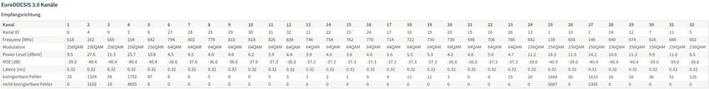

Anbei meine Modemwerte.

bei den von dir genannten Kanälen sind die Power Level ausser Toleranz, dies ist mit Sicherheit kein Firmwarefehler in der Anzeige, könntest du das Leihgerät anschließen und von diesem die Signalpegel posten.
