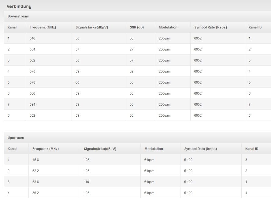

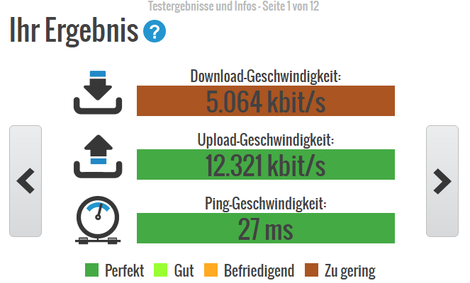

ich hab seit gut einer Woche folgendes Problem: mein Download bricht teilweise extrem ein (5.000kbit/s statt 200.000) und ich habe zusätzlich 10-15% Packetloss. Upload ist nicht betroffen. Das Problem tritt zu allen Tageszeiten auf.
Produkt: Red Internet & Phone 200 Cable
Modem: cbn CH6640E im Bridge Modus
Router: TP-Link TL-WDR4300 mit aktueller Firmware
Modemwerte sehen auch gut aus (siehe 1. Post). Ich habe schon einen anderen Router angeschlossen und alle Kabel ausgetauscht, hatte leider beides keinen Erfolg.
Mir ist aufgefallen, dass ich nach einem Modemreset manchmal, aber nicht immer, wieder vollen Speed habe. Das Problem tritt dann teilweise nach 3min oder erst nach mehreren Stunden wieder auf. Könnte es sei, dass das Modem einen Defekt hat? Für mich leider nicht zu überprüfen da ich kein Ersatzgerät besitze.

artreh
Hier noch ein Screenshot von einem typischen Speedtest & Modemwerte.

Tobias
Hey @artreh,
danke für die PN. Ich habe gesehen, dass hier die Fehlerrate am Anschluss vorhanden ist, deshalb wirst Du auch die Probleme haben. Schickst Du mir mal eine Rufnummer worüber die Kollegen Dich erreichen können?

Claudia
Hallo artreh
da andere Geräte im Gebäude teils keine Probleme aufweisen, kann die Ursache in der Zuleitung liegen. Das soll der Techniker herausfinden, der Auftrag befindet sich nun zur Terminierung bei der Disposition.
