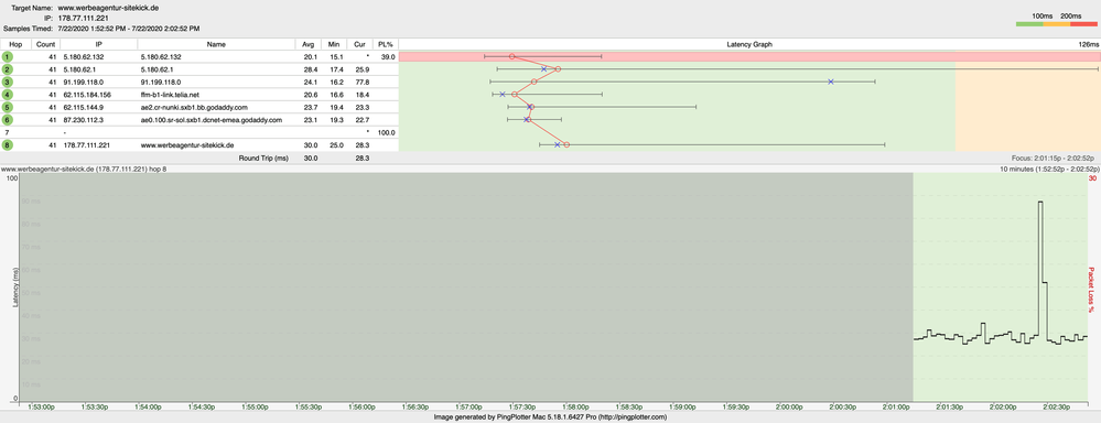

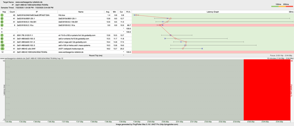

Freilich – habe mir schnell den PingPlotter installiert und beide Verbindungen mitloggen lassen: einmal mit und einmal ohne VPN. Hier die Ergebnisse als Grafiken.
OHNE VPN:
Verbindung ohne VPNVerbindung ohne VPN
MIT VPN:
Verbindung mit VPNVerbindung mit VPN
Wallace
Hi,
kannst Du bitte am Rechner IPv6 deaktivieren und es dann nur via IPv4 versuchen?
VG Wallace
