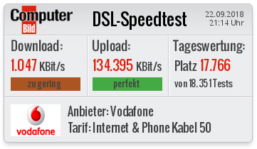

Habe gerade leider kein LAN-Kabel da. Heute morgen war bei einem Speed Test 27 Mbit Download. Jetzt sind es knapp über 1Mbit Download, 134.395 kbit/s Upload.

Hast du schon auch andere Speedtests ausprobiert? Denn was da der "Computer Bild" Test im Upload misst kann ja nicht stimmen.
