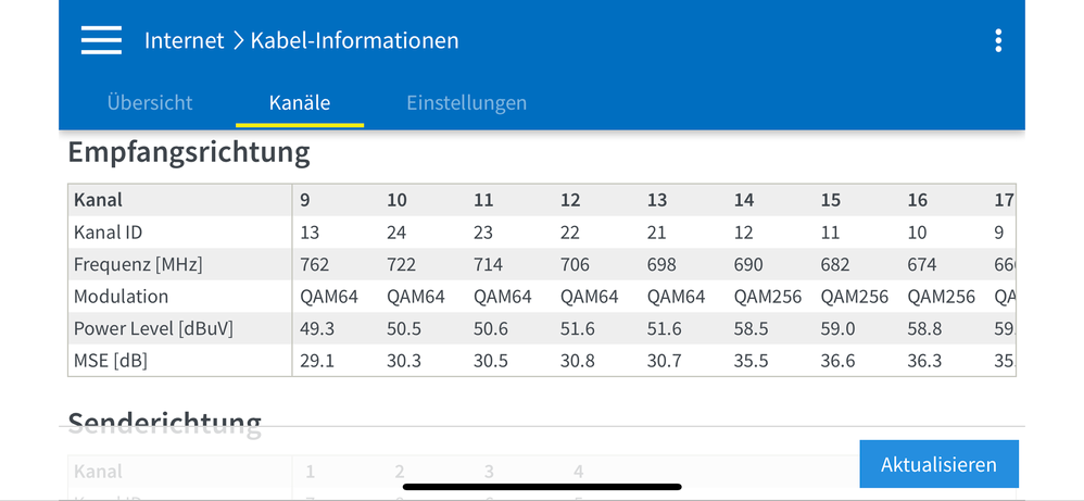

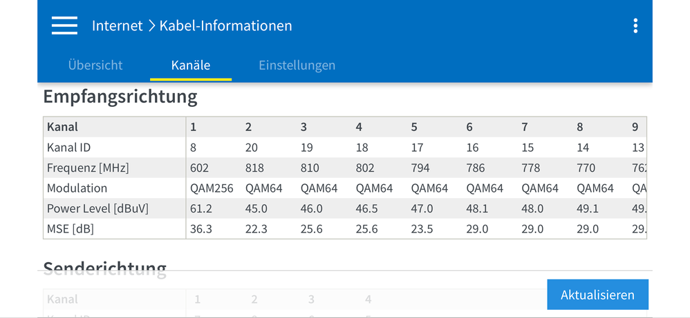

Mir ist bei den Signalwerten der FritzBox aufgefallen das diese in ein paar Kanälen QAM64 zu niedrig sind!
Siehe Fotos!
Kann es daran liegen das mein Download total unbrauchbar ist?

@Matze006
Melde eine Störung bei der Technischen Hotline "Modemwerte außer Toleranz", die sollen einen Techniker schicken der den Anschluß neu einpegelt.

Matze006
Techniker war heute da und hat das Problem behoben!
