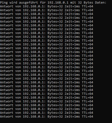

Ich habe auch mal nach dem Ping vom Router geguckt. Dieser schwankt auch etwas.
Sollte bei einer LAN Verbindung der Ping nicht <1ms sein?
Gestern hatte ich sogar teilweise 8ms.
