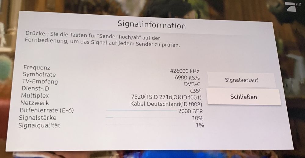

Auf der Frequenz 562 und 578 MHZ habe ich gar keinen Sender, desweiteren ist auch die Frequenz 426 MHZ gestört. VOX HD und Prosieben HD haben zwar ein Bild aber immer wieder Aussetzer..
Es wird ein relativ neuer Samsung Fernseher (zwei Jahre alt) mit CI+ Modul von Smart mit der Originalen Vodafone Karte genutzt.

Hm, hat die Fernbedienung von TV ne Info-Taste?
Wenn ja, Vox HD oder Pro7 HD einschalten, jene Taste länger als 10 sek. drücken, dann werden dir Empfangwerte angezeigt, jene mal posten (am besten als Foto).

@Peter165 Hier einmal das Bild von ProSieben HD mit den gewünschten Informationen..2019-09-20 11_17_14-Fotos.jpg

@ConstantinPropp: Danke, es sieht schlimmer aus als ich befürchtet hatte.
10% Signalstärke, viel zu wenig.
Möglicherweise hängt das auch damit zusammen das du so einige Sender nicht empfangen kannst, es fehlt Signalstärke.
Die 100% sollten da vom TV schon angezeigt werden.
Mit anderen Worten, da muß wohl ein Techniker, oder der Fachman deines Vertrauens.
