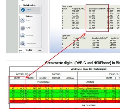

bei meinem Nachbarn ist das Internet schlecht (Tarif: Kabel 50Mbit). Nach ein paar Messungen über den Tag verteilt, habe ich im Downstream schwankungen zwischen 0,5Mbit und 80Mbit gemessen. Im Upstream immer über 10 Mbit.

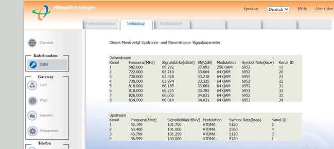

Da die Downsstreamwerte so schwanken, bin ich an das Kabelmodem und habe folgende Werte ausgelesen:

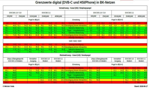

Da ich mit "Kabel" noch nicht viel zu tun hatte, kann ich die Daten schlecht interpretieren. Da habe ich hier die Tabelle gefunden:
Sehe ich das richtig, das die Upstrempegel gut sind, aber im Downstream ehr im roten Bereich?
Wenn ja, kannn das die Verkabelung im Haus sein oder ehr das Modem? Wie kann ich den Pegel an den Kabeldosen messen?
MFG TToebbe

@ttoebbe  schrieb:
Halt...dB(uV) und db(mV)
Angeben werden die Werte im Router mit dB(µv), wahrscheinlich kann der das µ nicht richtig darstellen.
@ttoebbe  schrieb:
das würde dann bedeuten, das die Pegelwerte an der Antennendose in Ordung wären...
Richtig, die Werte sind in Ordnung.
ist es so? Kann mir das jemand bestätigen?
mfg TToebbe
