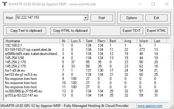

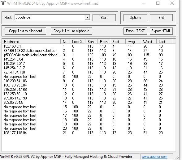

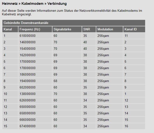

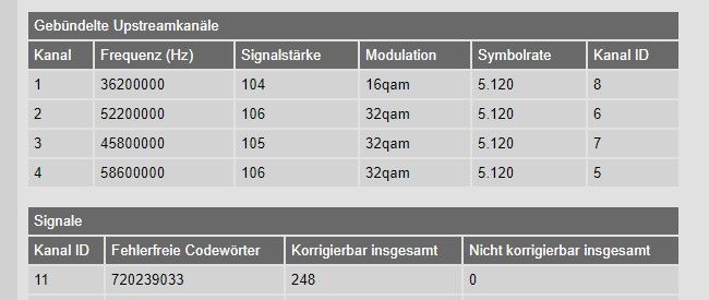

Hallo, ich möchte gerne eine Störung aufgeben. Mein Ping schwankt sehr stark in Onlinespielen. Meistens am Nachmittag und in den Abendstunden. Wenn es konstant hoch wäre, dann wäre es eigentlich hinnehmbar, aber die ständigen Lags machen leider alle Multiplayer Games unspielbar. Ich bekomme bald einen neuen Router von euch und hab mir selbst auch den Arris gekauft, weil mein altes einen Wackelkontakt hatte, aber der Mitarbeiter am Telefon sagte mir, dass die Modemwerte nicht gut aussehen. Kann man diese Lags bitte beheben und für Onlinespiele optimieren? Vielen Dank, schönes Wochenende
PS: Download Speed ist voll in Ordnung. Es geht mir hier nur um die Qualität der Leitung. Das Problem besteht seit mehreren Monaten. Hatte bis Februar eine Gutschrift erhalten, da es eigentlich im Februar beseitigt werden sollte. Hab Jetzt 1 1/2 Monate gewartet, da ich dachte, dass es sich bisschen in die Länge zieht, aber ich sehe leider keine Verbesserung 😕( bin per LAN-Kabel verbunden)
Hier sind meine Modemwerte:
Und Traceroute inklusive Ping (WinMTR)

Hallo zaytuna,
zu welchen Seiten bzw Spieleservern sind die Anstiege? Könntest Du zu diesen bitte den Test machen?
Oben zu Google ist z.B. alles in Ordnung.

Hallo Jens, hast Du eventuell die Spalte mit static.kabel übersehen? Da ist ein Average von 83ms
Die Pingschwankungen treten leider in jedem Spiel auf. An guten Tag schwankt es zwischen 15-50, an schlechten zwischen 40-120.Und der Ping springt dann halt alle paar Sekunden hoch und runter, wodurch es leider unspielbar wird.
Und die Modulation im Upstream sollte doch idealerweise auf QAM64 sein, oder?

hier nochmal ein Traceroute zum Gameserver von heute abend(bin der einzige der laggt)
packetloss von 37 %
