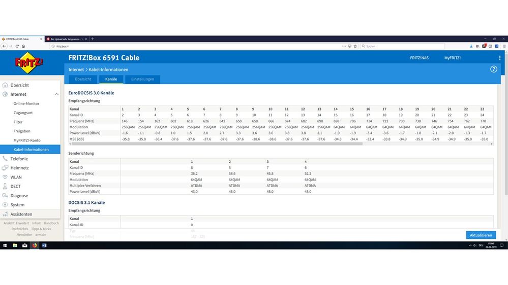

Nochmal hier. Habe im März von einer 200 Leitung (lief ohne Probleme) auf eine 500 Leitung gewechselt (nur weil noch nicht feststand wann es die Fritzbox 6591 bei Vodafone gibt) Nun habe ich die 1 GB Leitung mit der Fritzbox 6591. Seid der Umstellung auf die 500er Leitung (noch mit der Fritzbox 6490) läuft der Download sehr schwankend. Seiten benötigen ca 7-10sek bis sie sich aufbauen. Mit der 1 GB Leitung kein unterschied, hinzu kommt das der Upload bei 1-3mb rumtinkelt. Am PC wurden keine Veränderungen vorgenommen. 1.jpg2.jpg3.jpg4.jpg

Hallo Ick1980,
einige Frequenzen sind nicht richtig eingepegelt. Da wir Deine Kundendaten aus einem andere Beitrag bereits haben, konnte ich mir den Anschluss gleich direkt ansehen.
Ein Techniker sollte sich das vor Ort anschauen. Bist Du damit einverstanden, wenn ich Dir einen Kollegen schicke? Und kannst Du Zugang zur Hausanlage gewähren?

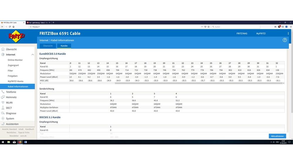

Seid 2 Tagen ist die Leitung auch recht stabil. Ich schicke daher nochmal Bilder von den Frequenzen, evt sind sie ja nun richtig. Wenn immer noch was eingestellt werden muss, bitte erst die oberen Fragen noch beantworten.

Hallo Ick1980,
die Werte sind noch nicht ganz in Ordnung. Wenn es an der Box oder dem Koaxkabel liegen sollte, über nehmen wir das auch. Die Box würde dann getauscht werden.
Wir können auch gern, um sicher zu sein, das Koaxkabel vorab tauschen. Das kann ich Dir gern zuschicken. Wenn danach immer noch die Werte nicht in Ordnung sind, können wir einen Techniker kommen lassen.
