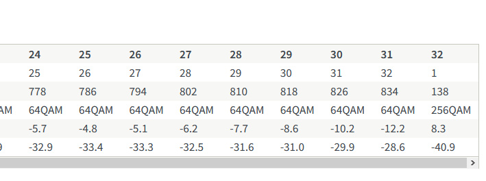

Die geposteten Signalpegel sind alle im grünen Bereich.
Es fehlen noch die Kanäle 24-32.
Gruß Kurt
Vielen Dank,
Hier mal noch der Rest...
Bei Kanal 31 ist der dBmV Wert zu hoch. Kanal 30 schaut auch nicht besonders gut aus.
Aber bei den Upstreamkanälen ist alles in Ordnung.
Gruß Kurt
Hmmm komisch, ich weiß einfach nicht mehr was ich noch machen kann. OK danke erst einmal für die rasche Hilfe.
Warte ab, bis sich hier ein Mod meldet, der kann sich deinen Anschluss genauer anschauen.
Gruß Kurt
