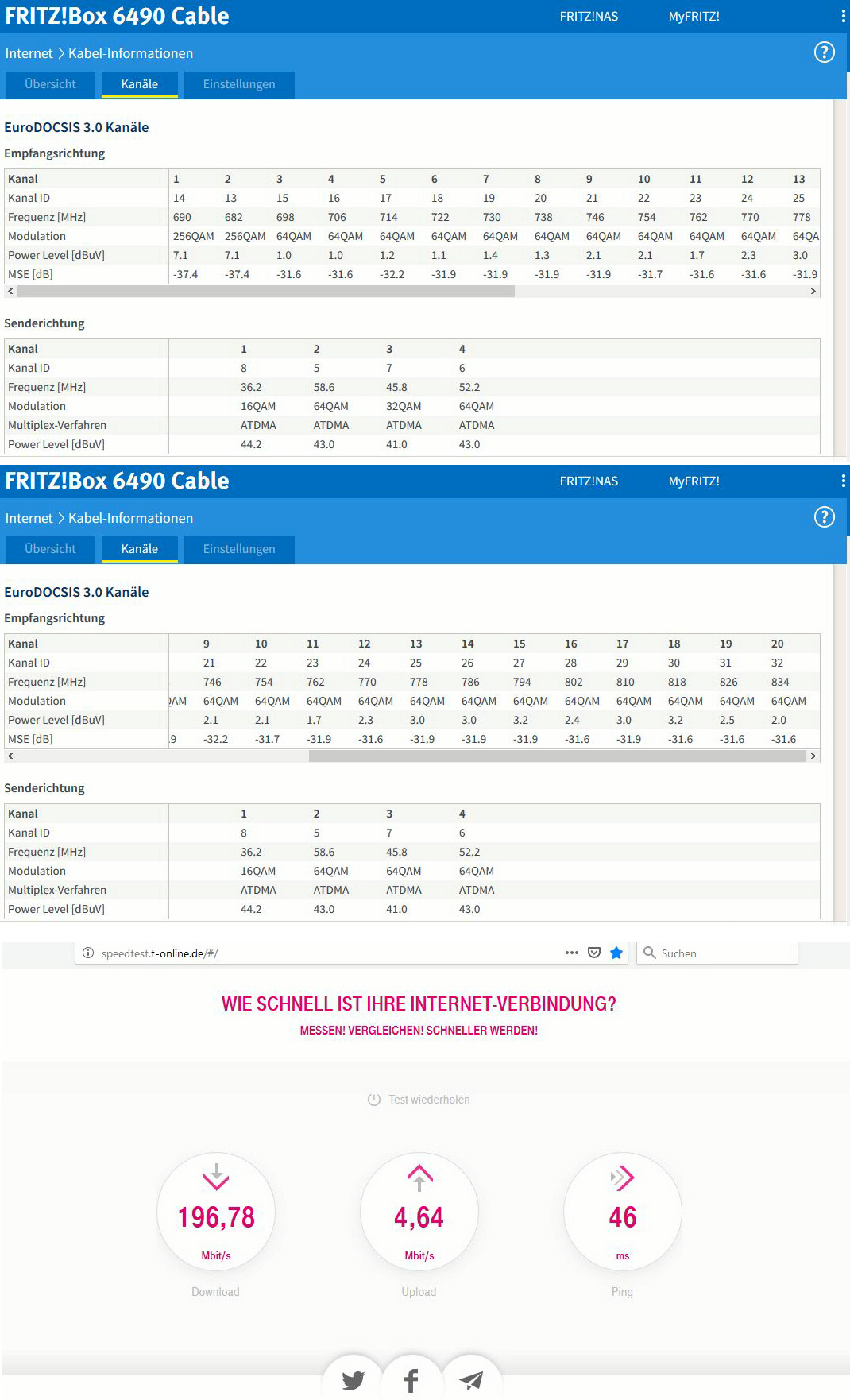

Hallo liebes vodafone-Team,
seit einigen Tagen bleibt der Upload bei hakeligen 3 - 6 Mbit/s hängen, LAN und WLAN.
Download ist okay.
Könnte sich das bitte jemand ansehen?
Danke.
- Red Internet & Phone 200 Cable
- Fritz.Box 6490 Cable (kdg)
- Firefox auf Win10
Gruß
nicable

poste bitte noch einen Screenshot der Signalpegel deiner Fritzbox
Internet -> Kabel-Informationen -> Registerkarte "Kanäle"
Gruß

Hallo nicable,
erstmal vorweg, die Werte sind eigentlich alle im Normbereich. Zumindest was den Power-Level angeht. das einzige was mir jetzt auffällt ist das die Modulation bei den Sendekanälen nicht ganz passt. Die sollte eigentlich bei allen 4 Kanälen 64QAM sein. Das könnte bei dir im Segment auf einen Rückwegstörer hinweisen.
Dazu muß aber dann hier ein Moderator deinen Anschluß einmal prüfen.
Jetzt zu den Signalwerten. es gibt eine Normtabelle wie diese Werte Power-Level, MSE, Modulation zu sein haben damit eine saubere Datenübertragung überhaupt möglich ist. Wenn zum Beispiel das Power-Level einen zu hohen Wert hat können die Signale übersteuert sein und dadurch bei einer höheren Netzwerkauslastung (du teilst dir ja mit allen anderen das eine Kabel) nicht mehr sauber übertragen werden bzw. die Signale der anderen stören.
Gruß
Dieter
am 15.06.2019 11:54
Hallo Dieter,
vielen Dank für Deine Unterstützung und Erklärungen.
Neben dem hakeligen Upload und Mailversand größerer Daten fällt auf, dass der Aufbau mit den angeschlossenen FritzFon-Geräten zu anderen Gesprächsteilnehmern oft erst nach dem zweiten oder dritten Anwählversuch klappt.
Na mal sehen was die Mods sagen.
Gruß
nicable

am 18.06.2019 09:23
Hey,
es gibt aktuell einen Rückwegstörer. Ich habe den Auftrag eingestellt und an die Kollegen gegeben.
LG
Tobias
