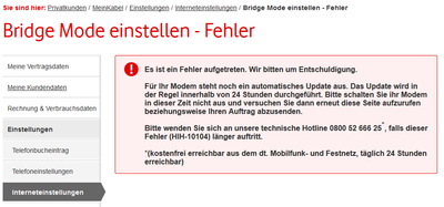

Weiterhin erhalte ich im Kundenportal in den Interneteinstellungen (unter Privatkunden / MeinKabel / Einstellungen / Interneteinstellungen) den Fehler:  Bridge Mode einstellen - Fehler (HIH-10104).

Was es mit dem Bridgemode auf sich hat, kann ich leider nicht beantworten. Ich habe diesen selbst nie aktiviert, als ich selbst meine Interneteinstellungen im Portal prüfen wollte ist mir halt aufgefallen, dass ich diese auf Grund o.g. Fehlermeldung überhaupt nicht öffnen kann (siehe Screenshot).

Wenn dem wirklich so ist, habe ich dennoch das Problem, dass ich im Kundenportal nicht in der Lage bin die Telefonnummer zuzuweisen, da die Telefoneinstellungen noch auf meine Homebox verweisen und keinerlei Möglichkeit bieten eine Nummer zuzuweisen.
Zudem habe ich weiterhin den Fehler HIH-10104, in den Interneteinstellungen was hat es damit auf sich?

Bezüglich der Fehlermeldung bei Aktivierung des Bridgemodes: Es steht noch ein Firmware Update für das Gerät aus. Lasse das Gerät mindestens die nächsten 24 Stunden angeschlossen und in Betrieb. Das Update wird dann automatisch nachts installiert.

genau darum geht es mir ja, diese Umstellung erbitte ich mittlerweile seit mehreren Wochen bei der Hotline, die Kollegen sichern mir zu das es kein Problem sei und erstellen ein Ticket für den Level 2 Support. Am nächsten morgen erhalte ich dann eine SMS, das Ticket wurde geschlossen und es ist wieder nichts passiert! Die Bridge-Mode Fehlermeldung HIH-10104 erhalte ich schon seit mindestens einer Woche, der Router ist seitdem dauerhaft online. Auf Anweisung der Hotline habe ich das Gerät seitdem auch schonmal auf Werkseinstellungen zurückgesetzt und kurzzeitig vom Strom genommen - all diese Maßnahmen brachten bislang keinerlei Erfolg.

Nun zum anderen, ich gehe davon aus dass durch die fehlerhaften Einträge im System von der Homebox noch das Firmwareupgrade behindert wurde, das sollte ggf. dadurch behoben wurden sein. Ich gehe davon aus das die Firmware heute Nacht gezogen wird.

P.S. der Fehler bei den Interneteinstellungen erscheint nach wie vor. Werde es beobachten, vielleicht tut sich ja was über Nacht
