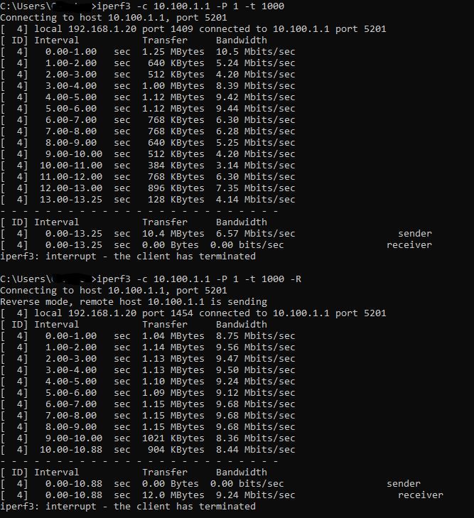

Ich hänge mich hier mal dran, da ich das gleiche Problem habe. Ich habe eine Site to Site OpenVPN Verbindung zwischen zwei pfSense aufgebaut. Zuvor hier lokal getestet, womit 80 MBit/s durch den Tunnel gingen (mehr schafft die schwächere pfSense nicht).
Nun im produktiven Einsatz hinter einer VDSL Leitung von 1&1 ist der Upload von Vodafone aus extrem inkositent und langsam. Umgekehrt ist die Geschwindigkeit voll da und sehr konstant.
Vodafone scheint hier also zu drosselt! Ein Fall für die Bundesnetzagentur?
