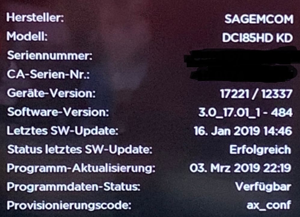

Moin,
die Version ist 3.0_17.01_1-484 (s. Bild).

@Keviiin : Danke.
Wie sieht es aus wenn der EPG geladen ist, für ca.7 Tage vorhanden?
Und versucht bitte den Receiver mal kurz vom Strom zu trennen.
Ob ein längeres drücken der Standby-Taste dazu verhilft, das weiß ich beim DCI85 nicht. Längeres drücken bedeutet bis der Receiver irgendwie darauf reagiert.
Ansonsten, der Werks(Liefer)zustand, auch wenn das mit dem neueinrichten der Einstellungen und der Favoritenliste ne ganze Menge Nacharbeit bedeutet.
Im Menü gibt es den Punkt TV Signal, zu finden im Systemdiagnose Menü, da mal 346 und 442 für die Frequenz eingeben und posten was da dann angezeigt wird.
