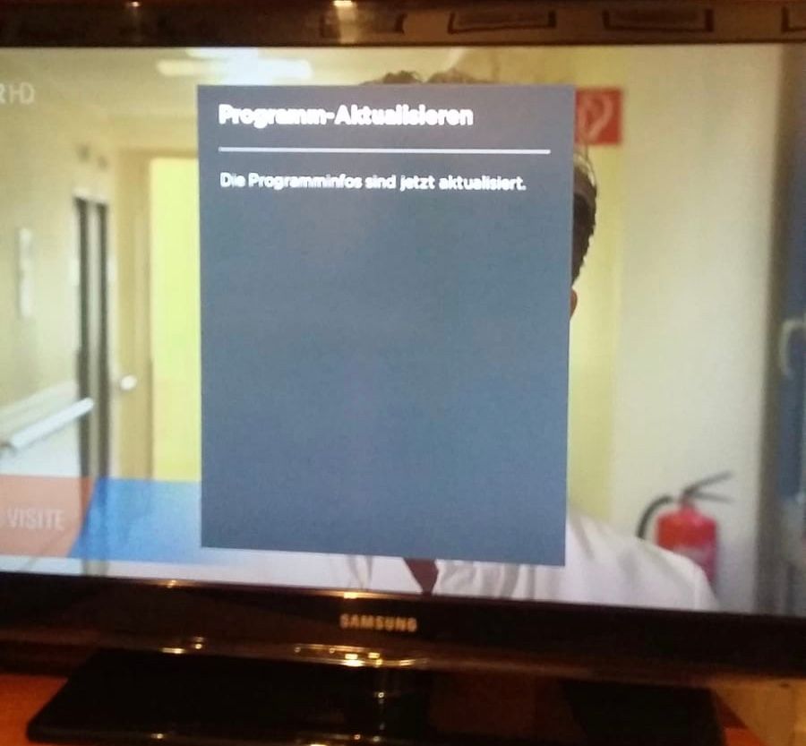

Das nächste Problem was zu beklagen ist, dass der EPG mitten beim Fernsehen in ca. 20 Minuten Abständen eine Meldung ins Bild haut (die man auch nicht wegklicken kann) wo er mitteilt, dass die Programmdaten aktualisiert werden. Ich habe hierzu auch noch keine Lösung in den Einstellungen gefunden.

Anbei auch nochmal ein Foto von einer der andauernd auftauchenden Meldungen des EPG. Kann man das nicht deaktivieren?
Auch wenn das Foto nicht angekomen ist, deaktivieren läßt sich das nicht.

Das Foto wegen dem EPG habe ich jetzt nochmals angehängt. Es kommt immer noch in regelmäßigen Abständen an.

Wie sieht es aus wenn der EPG geladen ist, für ca.7 Tage vorhanden?
Und versucht bitte den Receiver mal kurz vom Strom zu trennen.
Ob ein längeres drücken der Standby-Taste dazu verhilft, das weiß ich beim DCI85 nicht. Längeres drücken bedeutet bis der Receiver irgendwie darauf reagiert.
Ansonsten, der Werks(Liefer)zustand, auch wenn das mit dem neueinrichten der Einstellungen und der Favoritenliste ne ganze Menge Nacharbeit bedeutet.
Im Menü gibt es den Punkt TV Signal, zu finden im Systemdiagnose Menü, da mal 346 und 442 für die Frequenz eingeben und posten was da dann angezeigt wird.
