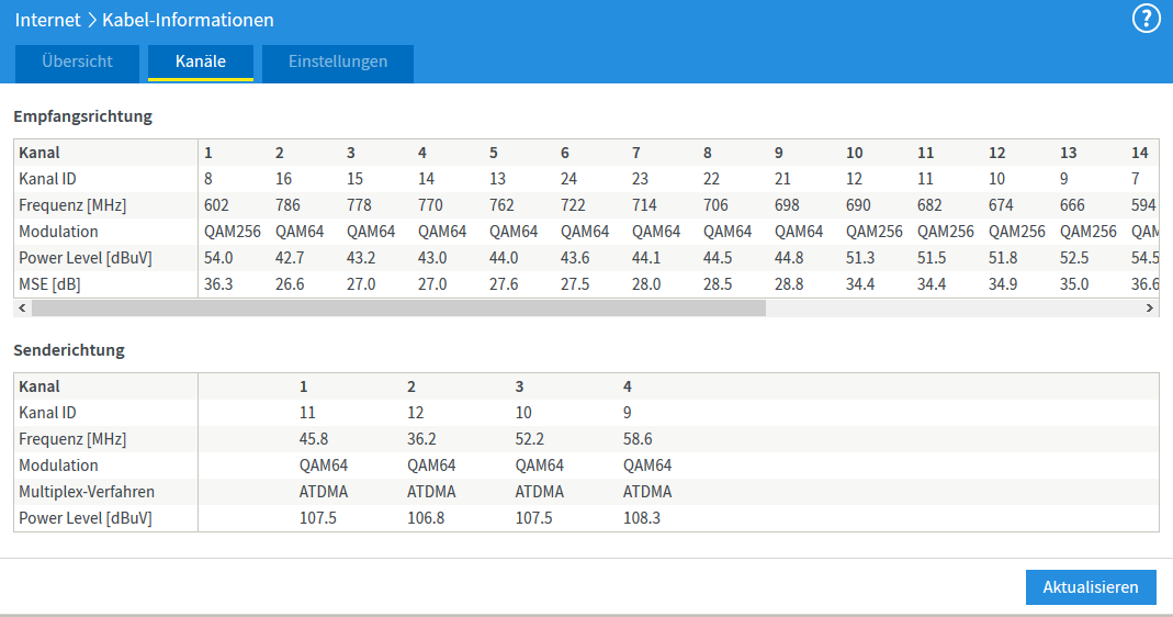

Hallo Community,
gestern war der Techniker bei mir und die Fritz.Box angeschlossen.
Erste Speedtest ergaben eine Downloadrate von 6 Mbit/s. Das erscheint mir bei 200 Cable sehr sehr wenig und ist nicht akzeptabel!
Ich bitte darum, dass sich der Support dies ansieht. Was wird hierfür benötigt?
Des WEiteren habe ich noch keine Vertragsunterlagen erhalten. Bis auf eine Auftragsbestätigung per SMS habe ich keine weiteren Unterlagen (Rufnummern, Kunden-Nr. etc) erhalten.
Wann kommt dies an? Was läuft schief?
Ich bitte um schnelle Abhilfe und Unterstützung!

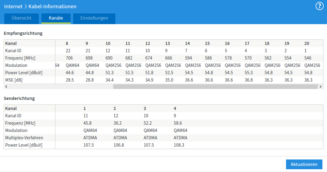

Deine Modemwerte in Empfangsrichtung auf QAM64 sind alle außer Norm (siehe Anhang), du kannst jetzt eine Störung bei der Technischen Hotline melden "Modemwerte außer Toleranz" oder du wartest bis sich ein VF-Mod in deinem Beitrag meldt, was aber durchaus einige Tage dauern kann.

Hallo Stefan,
bei Dir am Anschluss sind die Signalwerte nicht da, wo sie sein sollten.

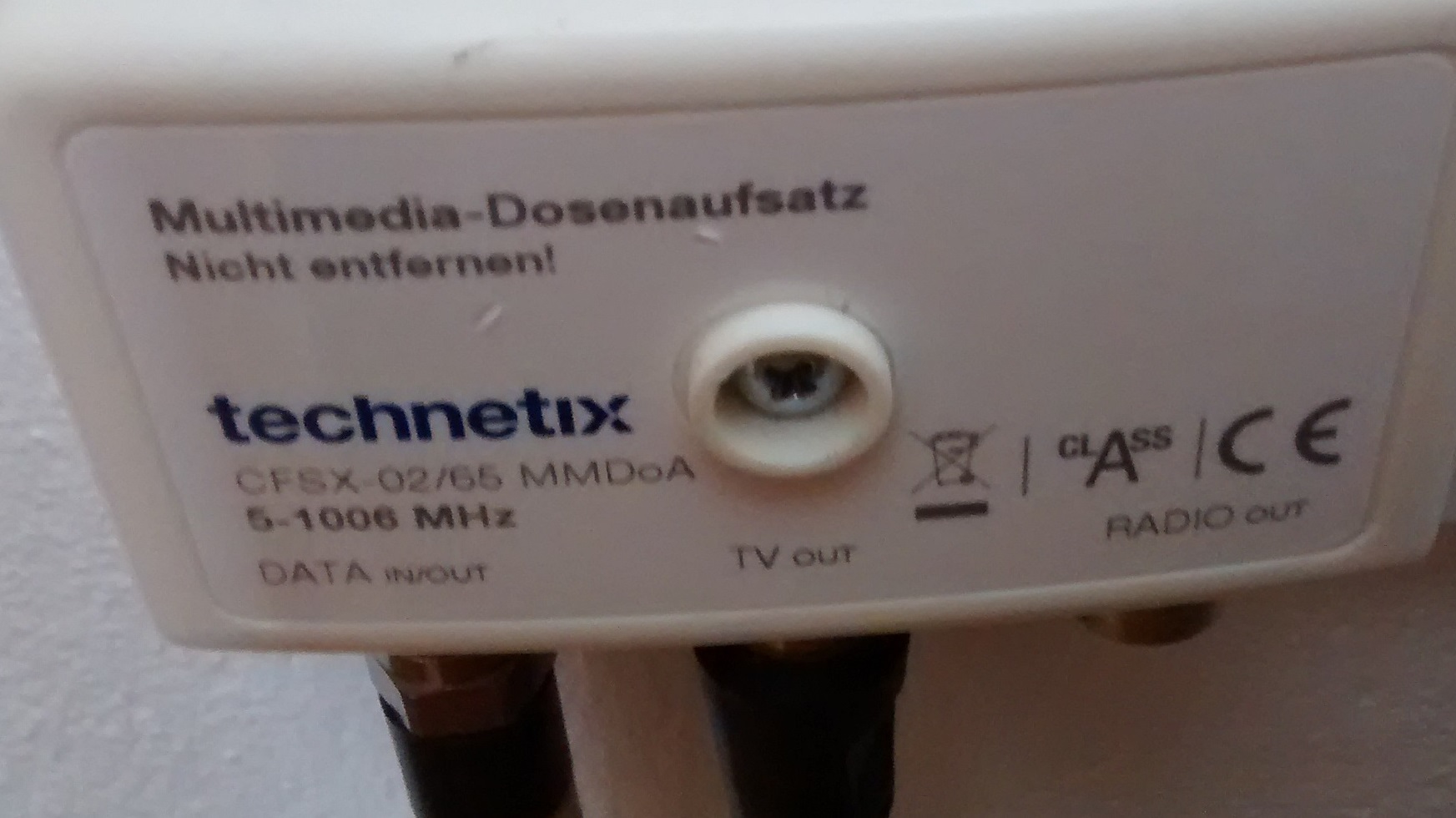

Sitzt das Antennenkabel zu der Homebox fest dran? Nutzt Du einen Dosenadapter oder steckt das Kabel direkt in der Dose?
Wenn alles nichts bringt, muss ein Techniker vor Ort schauen.

Hi Marco,
also das Kabel sitzt an der Dose und der HomeBox fest.
Kommt halt drauf an was du unter fest definierst 😉
Anbei ein Bild des Adapters:
