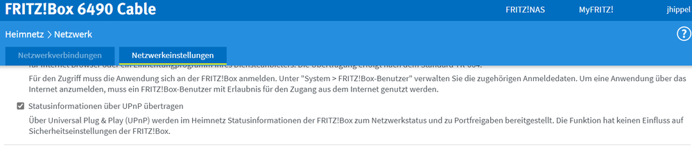

  •  Welches Modem/ Router nutzt Du? (z.B. Hitron) Antwort: Fritzbox 6490 Cable  Version 7.12 Leihgerät
  • Welche Maßnahmen wurden durch die Störungshotline (erreichbar unter 0800-5266625) durchgeführt? Antwort: Einmal versucht mich telefonisch zu erreichen. Nach erfolglosem Rückruf keine weitere Reaktion!
  • In welchem Bundesland wohnst Du? Antwort: Rheinland-Pfalz
  • Da es sich nicht um eine Störung der Fritzbox handelt, sind die weiteren Fragen nicht relevant. Es geht wie gesagt um den Netzwerkzugriff außerhalb des Heimnetzes mit Smartphone oder Browser von anderem Standort und um Nutzung von der App Fritz Fon mittels VPN. Und um den Fehler des Netzwerkzugriffs aufs NAS WDMyCloud. Vielen Dank für Ihre Hilfe.
  • Screenshot 2020-09-23 185706.pngScreenshot 2020-09-23 185957.pngScreenshot 2020-09-23 190143.png
