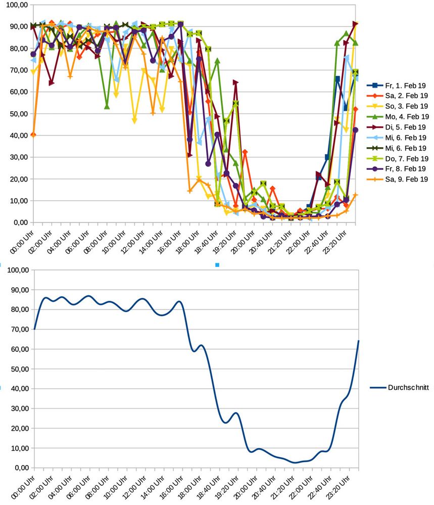

meine Eltern beklagen seit einiger Zeit, dass Abends das Internet sehr schlecht wird. Streams z. B. über Netflix können sie nicht ansehen.  (Sie haben einen 100Mbit Vertrag)

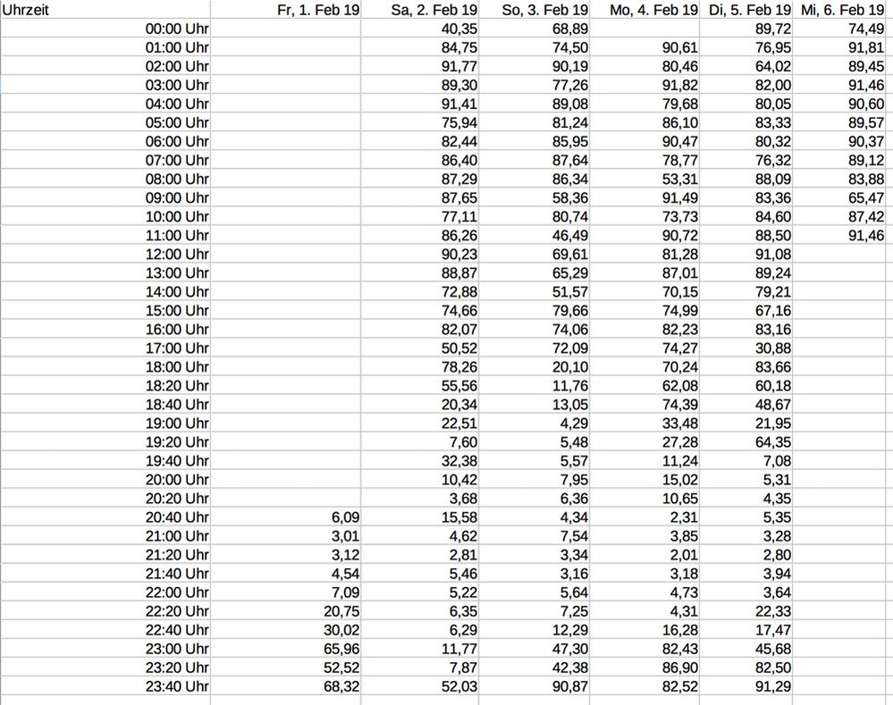

Ich habe daraufhin stündlich Geschwindigkeitstest bei Speedtest.net gemacht (über LAN), ab 18:00 dann alle 20 Minuten, um herauszufinden, ob dies wirklich nur Abends so ist.
Ich denke die Auswertung zeigt ganz deutlich, dass der "Backbone-Verteiler?" an dem meine Eltern angeschlossen sind Abends total überlastet ist und nicht genug Bandbreite für alle Haushalte bereitstellen kann.
Heute Mittag hatte ich ein sehr enttäuschendes Gepräch mit der Hotline. Mir wurde überhaupt nicht richtig zugehört und nur verlangt sofort einen Speedtest zu machen, der war natürlich OK. Und die Hotline hat verkündet, dass das Ticket also sofort wieder geschlossen wird. Mir bleibt also nicht anderes übrig heute Abend noch mal anzurufen.
Ich finde es aber sehr unverschämt, dass ein offensichtliches Problem nicht Vermerkt werden kann.
Alle Werte in Mbit

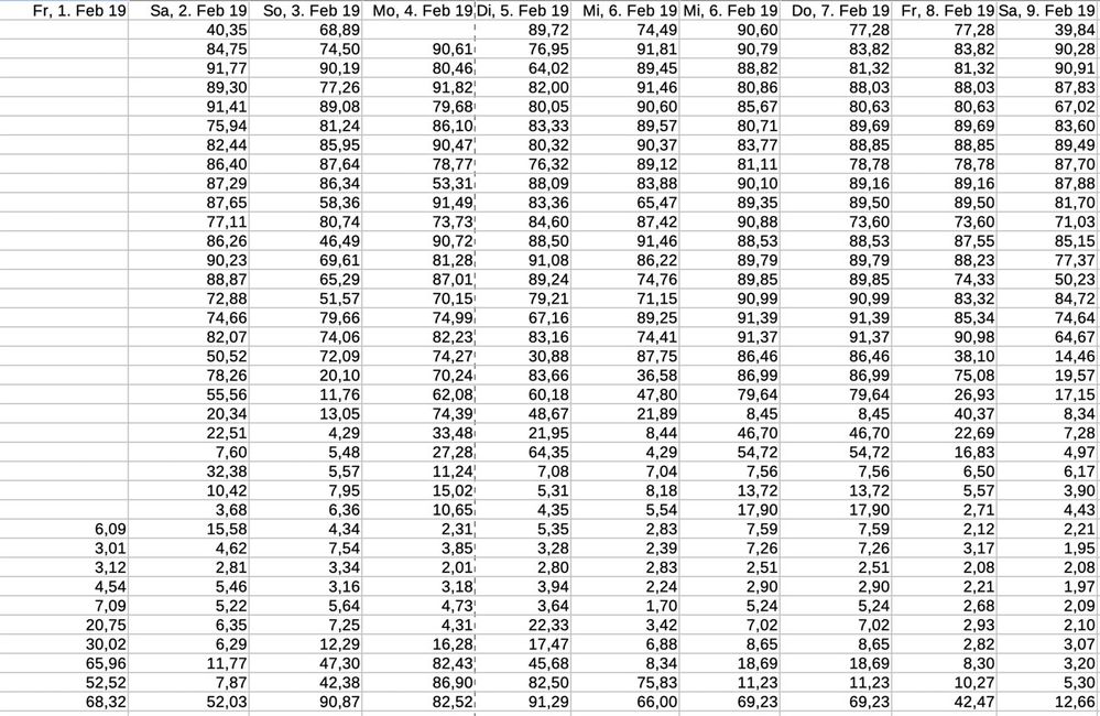

Über meinen gesamten Testzeitraum habe ich übrigens nur 50% vom 100Mbit gemessen. Bzw. 42% im Zeitraum  von 7:30 bis 22:30. Wobei ich zugeben muss, dass der Testrechner evtl. gar nicht auf 100Mbit kommt. Aber es geht hier ja auch gar nicht um die volle Leistung sondern um die absolut unterirdischen Werte am Abend.
Vielleicht sollte ich meinen Eltern empfehlen die monatlichen Gebühren um die Hälfte zu kürzen 🙂

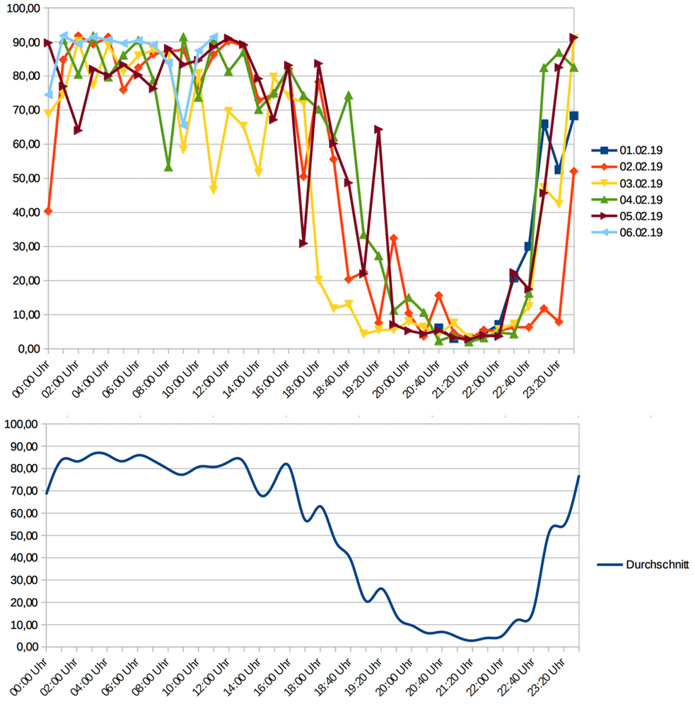

Für alle Fans von Statistik kommen hier noch mal aktuelle Grafiken und Zahlen.
Schön zu sehen ist, dass es am Wochenden NOCH schlechter ist als in der Woche ...

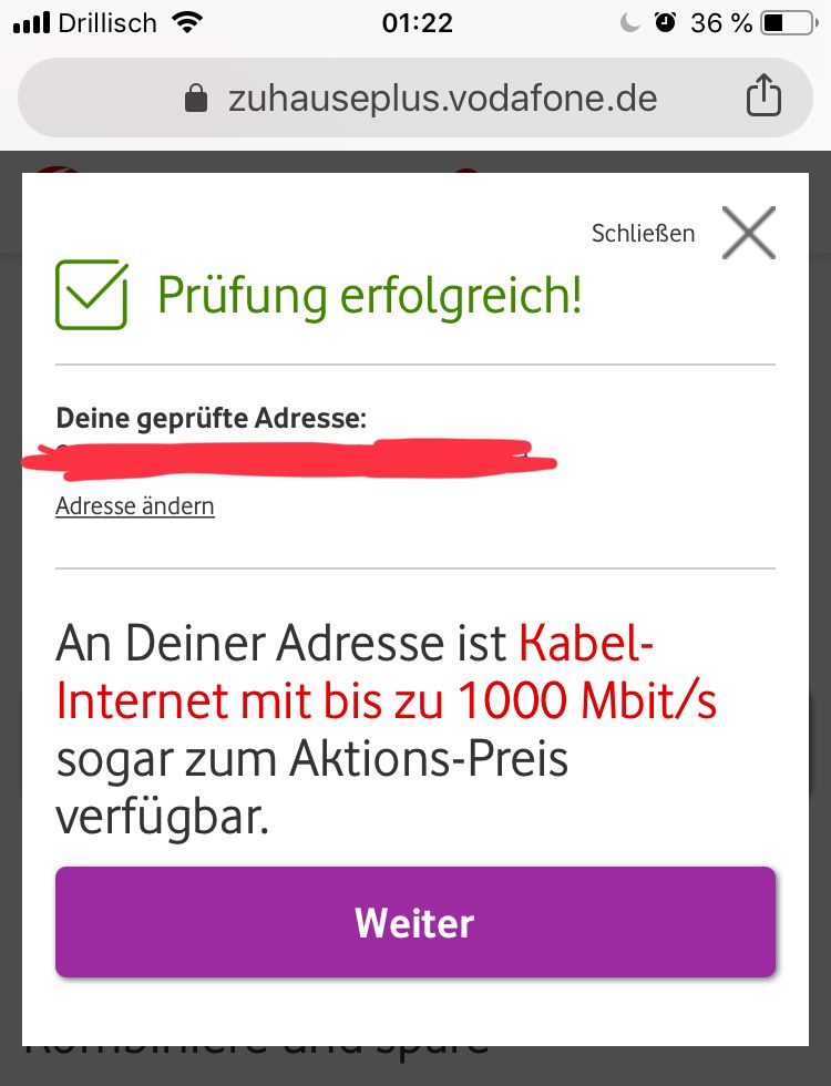

Auch witzig, Vodafone würde mir an dieser Adresse auch Internet mit 1000Mbit verkaufen:
