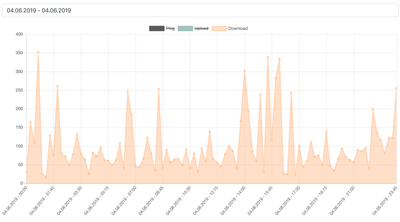

Die Messung war über Lan direkt und ich lasse auch einen regelmässigen check inzwischen laufen.
Gestern war z.B. ein "besserer" Tag (Siehe Screnshot)
Aber weit von den 500MBit entfernt. Ich empfinde es als kein professionelles verhalten mir an der Haustür und per Mail anzubieten dass ich auf 1GBIt upgraden kann und gleichzeitig bleiben meine Beschwerden inzwischen unbeantwortet.
Ich schicke Dir gerne meine Eckdaten als Privatnachricht.
Besten Gruß
ebini

Ursache ist offenbar ne LTE-Einstrahlung auf 794-810 MHz. Verwendest Du das mitgeschickte Antennenkabel? Wie alt ist die Dose und die Verkabelung in der Wand dahinter?
Gruß Fred
