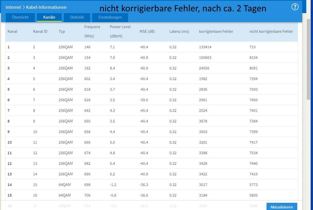

Zudem zeigt mir die FritzBox sehr viele "nicht korrigierbare Fehler". So sieht es aus, nachdem die FritzBox ca. 2 Tage online war:
Sind die Werte ok????

Martin59
Hallo Alex666,
die Werte sehen soweit ganz gut aus. Da Netzseitig alles in Ordnung ist, können wir Dir gerne einen Techniker vorbeischicken.
Sollte die Störung durch Deine Verkabelung, Deine Endgeräte oder durch unsachgemäße Handhabung hervorgerufen werden, wird der Einsatz mit 99,50 € berechnet.
