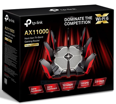

TP-Link AX-Router bis 11.000 Mbps (WiFi 6)
TP-Link hatte im Januar 2019 sechs Modelle mit WLAN-11ax angekündigt. Ab Juli 2019 haben wir das zweitstärkste Modell TP-Link Archer AX6000 ab 350 Euro gefunden.
Das WiFi-6-Top-Modell Archer AX11000 alias „AX11000 Next-Gen Tri-Band Gaming Router“ protzt mit drei Funk-Modulen: 2x 4800 Mbps bei 5 GHz und 1x 1148 Mbps bei 2,4 GHz. Er adressiert eine ähnliche Zielgruppe wie der Asus GT-AX11000 mit ebenfalls bis zu 11.000 Mbps aggregierten WLAN-Brutto-Speed. Echt Super

@Recon66_UM bei der letzt Frage ging es ja darum, ob und wann man AX Geräte von Vodafone gestellt bekommt 😉
am 04.08.2020 16:55
Jaa ich weiss 🤫 wollt was neues seigen
