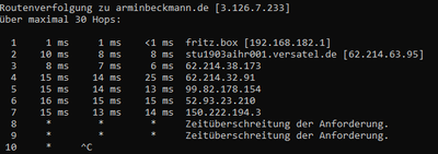

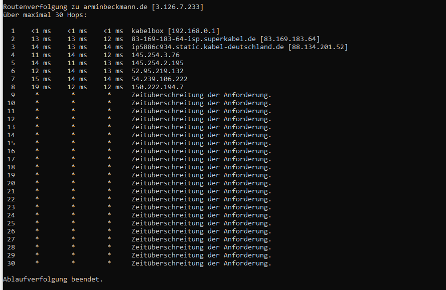

Ich hab mal einen tracert durchgeführt und folgendes Ergebnis erhalten:

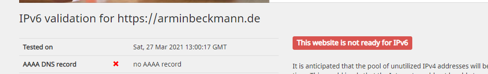

Hab die Seite auch mal bei https://ipv6-test.com/ reingeworfen und folgendes erhalten:

Ich hab einen  Kabelrouter CGA4233DE der mit dem PC über Lan verbunden ist. WLAN führt allerdings zum selben Ergebnis.

Das scheint ein Problem bei deinem Hoster zu sein.
Hinter einem 1und1-Account via Telekom (Dualstack)kommt genau das gleiche raus:arminbeckmann.PNG

Es ist wirklich sehr seltsam.
Ich hatte für meine Mutter eine Minisite gehostet (3,60/Jahr ohne eigene IPv4)
Also noch weniger geht eigentlich gar nicht.
Selbst diese kann ich via tracert erreichen.
