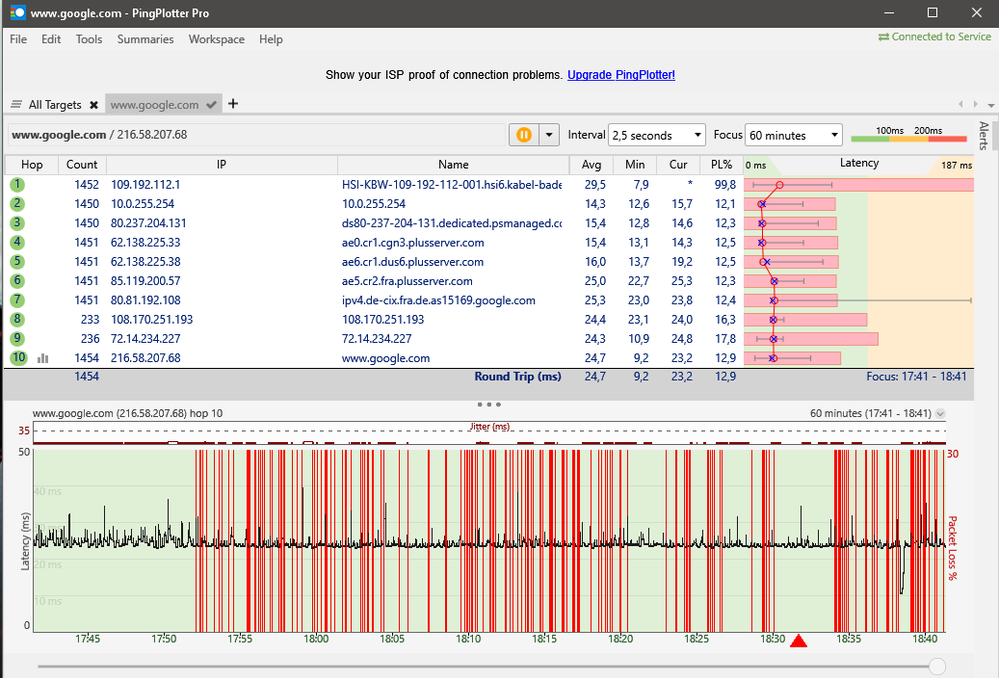

Hey zusammen,
ich habe große Probleme mit der Vodafone Station, seit ich diese zusammen mit dem neuen "CableMax 1000" Tarif bekommen habe. Insbesondere habe ich massive Paketverluste von bis zu 30%, die nur durch einen Neustart des Routers gelöst werden können (was dann zw. 12 Stunden bis zu höchstens ein paar Tagen hält, bevor es erneut auftritt und der Router neu gestartet werden muss).
Der Paketverlust tritt außerdem an allen angeschlossenen Geräten auf (getestet mit einem Desktop-Rechner per LAN, Mini-Server per LAN, Android Smartphone per 2.4GHz WLAN, Xbox per 5GHz WLAN, und über das "Ping-Tool" im Interface der Vodafone Station selbst, überall konnte Paketverlust gemessen werden).
Auch sonst scheint der Router absolut nicht ausgereift zu sein, andere Probleme umfassen u.a. zufällige Neustarts des Routers, das Kicken aller verbundenen WLAN Geräte aus dem 2.4GHz+5GHz Netzwerk, das Nicht-Zuweisen von IP Adressen an manche Geräte (bspw. bekommt meine Switch nur eine IP im 5GHz WLAN, meine Xbox nur im 2.4GHz WLAN), etc. Diese "kleineren" Probleme wären zwar noch zu verschmerzen, aber der Paketverlust ist inakzeptabel und hat das Arbeiten im Home Office schon oft stark gestört.
Ich habe schon selbst recherchiert und verschiedene Tipps bzgl. Änderungen an den Einstellungen im Router probiert (Band-Steering deaktivieren, Firewall temporär deaktivieren, nur IPv4 nutzen, etc.), jedoch alle ohne Erfolg. Ich habe außerdem schon mehrfach mit dem Support telefoniert, es war schon ein Techniker vor Ort der irgendein Teil am Verteiler ausgetauscht und damit eine Störung behoben haben soll, aber auch das hat nicht geholfen. Meine letzte Beschwerde mit Bitte um einen Routertausch (was laut Hotline als Ticket weitergeleitet wurde), wurde mit einer SMS abgetan, dass ich die Vodafone Station zurücksetzen soll (was ich schon mehrfach getan habe, ohne dass es etwas an der Problematik verändert hätte).
Es scheint ein gewisses Glücksspiel zu sein, welchen Router mit welcher Firmware man erwischt, daher wollte ich auf diesem Wege erfragen, ob ein Routertausch möglich ist oder mir noch jemand auf anderem Wege helfen kann.

PingPlotter:

Kurzes Update: Ich habe nach der Klärung per PN ein gutes Angebot mit (anfänglicher) Ermäßigung für die FritzBox 6591 Cable (bzw. eben die "Comfort-Option") bekommen. Da ich keine Lust mehr auf die ständigen Probleme hatte, hab ich das Angebot angenommen und dann auch umgehend die FritzBox geliefert bekommen.
Habe natürlich auch hier wieder richtig Glück gehabt, und erst eine defekte FritzBox bekommen (dafür kann Vodafone allerdings nichts, die Box war Neuware), bei der das Netzteil alle paar Minuten zu einem Neustart geführt hat. Diese wurde dann direkt wieder ausgetauscht (und nein, natürlich durfte ich bis dahin die alte Vodafone Station nicht weiter benutzen, denn wer für eine FritzBox bezahlt, hat sie auch zu benutzen - oder eben gar nichts!), und nach 4 Tagen ohne (annähernd nutzbares) Internet hatte ich das Ersatzgerät.
Völlig "überraschend" läuft die Fritzbox 6591 seitdem ohne jegliche Probleme durch, ich habe keinerlei:
  • Paketverlust
  • Zufällige Neustarts des Routers
  • WLAN Geräte die keine IP zugewiesen bekommen
  • Fälle in denen alle verbundenen Geräte gleichzeitig aus dem WLAN geworfen werden
  • Smart Home Geräte die sich ständig neuverbinden müssen
oder jegliche andere Probleme mehr, die bei der wunderbaren Vodafone Station Alltag waren.
Kurzum: Für zusätzlich günstige 5€/Monat habe ich funktionierendes Internet und ein stabiles Heimnetz. Das war es mir aber letzten Endes doch wert, um endlich keinen Ärger mehr damit zu haben.
@levko59und @maikfl: Ich kann nur empfehlen, einen eigenen Thread mit eurem Problem zu eröffnen und dadurch mit einem Moderator in Kontakt zu treten. Hier im Forum wird einem (im Gegensatz zu der Hotline, mit der ich im Zuge des Problems auch viele lustige Erfahrungen sammeln durfte) zumindest entgegen gekommen 😉 Aber ja, lösen konnte ich das Problem mit der Vodafone Station offensichtlich auch nicht, außer sie einfach gänzlich zu ersetzen. Viel Erfolg euch 🙂
