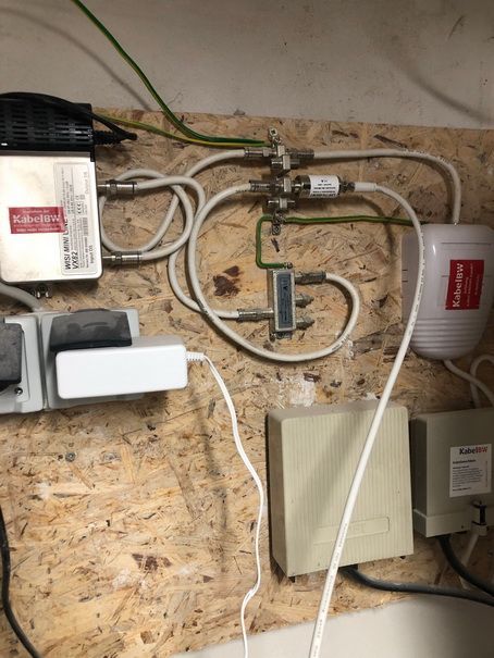

mein Hauskabelanschluss sieht folgendermaßen aus:
Die graue Box unten in der Mitte ist Telekom .. das ist klar.
Aber der Rest ... ist das alles nötig? Gibt es evtl. aktuelle Geräte wo alles in einem vereint ist?
Möchte das Ganze etwas aufgeräumter haben.

Peter165
Kann dich schon verstehen, aber es gibt kein Gerät welches alles vereint.

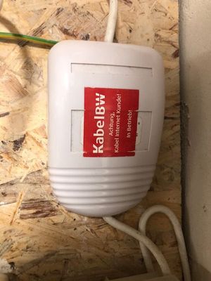

Aber ne Frage, wozu ist der weiße Kasten nach dem Hausübergabepunkt (HÜP)?
Es sieht alles sauber verarbeitet aus, Potentialausgleich ist auch vorhanden, einzig das locker verlegte Kabel nach dem Filter (wozu dieser) stört etwas.
eigene FritzBox 6591 CableMax 1000 mit FritzOS 8.25
Moin Peter,
danke für deine Antwort! Dann werde ich die vorhandenen Geräte wohl in ordentlich in einem Kasten unterbringen. 🙂
Das weiße Kabel führt zur Fritzbox, welche aktuell noch provisorisch dran hängt ... das wird noch besser/schöner 😉

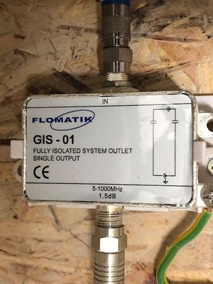

WAS das ist kann ich dir leider auch nicht sagen, hab dir aber mal 2 Bilder davon gemacht:
Das ist ein galvanische Trennglied welches zur kapazitiven Trennung des Innenleiters und der Schirmung dient, zur Vermeidung von Ausgleichströmen zwischen unterschiedlichen Potentialen.
