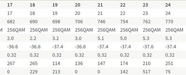

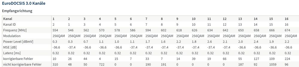

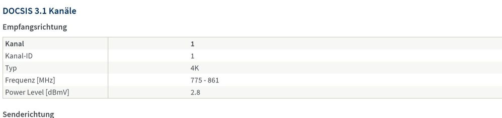

ich habe gerade festgestellt, dass meine Screenshots nicht alle Kanäle enthielten und durch den zuvor erfolgten Neustart die Fehler gelöscht waren. Um das Bild zu vervollständigen daher hier neue Bilder:
Hallo Nerdlik3,
die Pegel der Download Kanäle und die MSE Werte sind alle im grünen Bereich. Beim Upload sind die Pegel an der oberen Grenze. 51,0 ist das Maximum. Viel schlimmer sind die vielen nicht korrigierbaren Fehler auf sehr vielen Kanälen. Das sieht so aus als ob die Abschiermung irgendwo beschädigt ist oder der Deckel eines Gerätes fehlt. Suche mal im Haus nach beschädigten Dosen und Kabeln. Wenn Du da nichts findest muss der Fehler auf der Straße sein. Das müssen Techniker ausmessen.
Viele Grüße Siegmar
