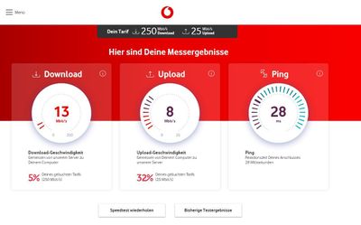

habe hier eine Home Box 6591 Cable mit red 250. Anfangs hatte ich richtig guten Speed, DL 260+ UL 25+.
seit einigen Tagen muss ich feststellen, dass mein UL nur noch bei max. 4-8 liegt. Netzwerkkarte ist neu und hat wie gesagt ja schon richtig schnell gefunkt. Wenn ich ins 2,4 Ghz Netz wechsle ist es noch schlechter, DL max. 40-50, UL 1-4. Verbindung über Wlan. Über Lankabel ists mit einem anderen Laptop auch nicht besser.
evtl. kann jemand helfen? Routereinstellung???

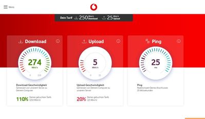

jrgenm
Hier mal ein Aktueller Speedtest2,4 Ghz5 Ghz

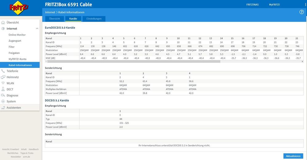

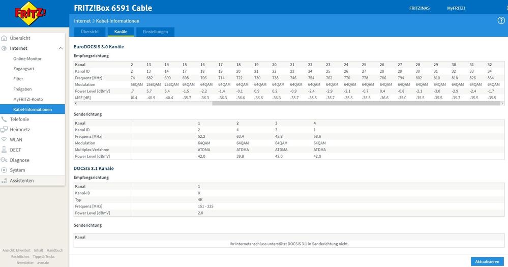

Signalpegel aus FB posten, Wlan Speedtest machen kein richtiges Bild , denn jedes andere Wlan stört dein eigenes! Speedtest nur per LAN
Inet ---> Kabel info  ---> kanäle

jrgenm
Hallo Menne,
also derselbe Test war vor ca. einer Woche im Upload bei über 100%, auch mit Wlan.

ERFD
Hallo jrgenm,
die Signale am Modem sind in Ordnung. Es gibt eine leichte Fehlerrate im US, dies erklärt jedoch nicht den Einbruch im Downstream. Ist dieser Status unverändert und dauerhaft? Ist die Verbindung nach einem Stromreset kurzzeitig besser? Ein Auslastungsproblem gibt es in Deinem Bereich nicht.
