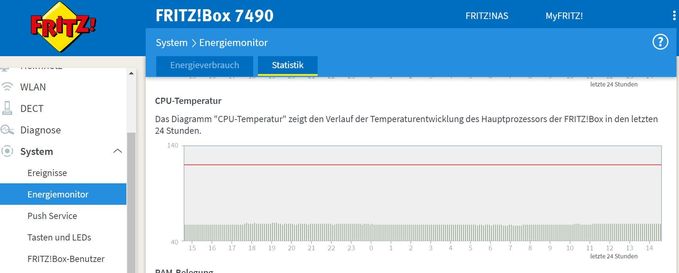

Hast du dir in deiner FB 7530 schon die CPU-Temperatur angesehen?
In meiner FB  finde ich das hier:CPU_Temp.JPG
Der roten Linie entspricht 120 °C. Wie weit ist die  CPU-Temperatur deiner FB von dieser Linie entfernt?

Habe im Anhang CPU.PNG ein Bild angehängt. Habe die fritz Box zu dem Zeitpunkt noch nicht lange angeschaltet gehabt, sie wurde jedoch nach wenigen Minuten wieder sehr heiß. Mein Freund Günter hat mir dies alles initiert das CPU.gif Bild einzustellen Gruss Maik
Dein Bild CPU.gif enthält nur wenige Messwerte. Da du die FB neu gestartet hast, sind die alten Messwerte gelöscht.
Zu erkennen ist folgendes:
Aus der Linie 140 °C und roter Linie (120 °C) siehst du wieviel etwa 20 °C ist.
Daraus gibt sich eine CPU-Temperatur deiner FB von etwa 80 °C (40 +20 +20).
Das bedeutet normalerweise CPU ist unter Vollast, das ständig ist nicht normal, 20 °C weniger solllten es schon sein.
Könntest versuchen  alle Verbindungen der FB soweit möglich zu beenden und die FB besser zu kühlen. Habe meine FB in einem Schrank aufgehängt (senkrecht stellen geht auch), das ergibt bei mir etwa 10 °C weniger.
Könntest nochmal über einen längeren Zeitraum messen, die FB geht nicht gleich kaputt, schaltet sich eventuell ab.
Wenn die CPU-Temperatur immer bei etwa 80 °C bleibt, würde ich mich an die Hotline wenden, vielleicht hat ein Mod einen Tipp.
