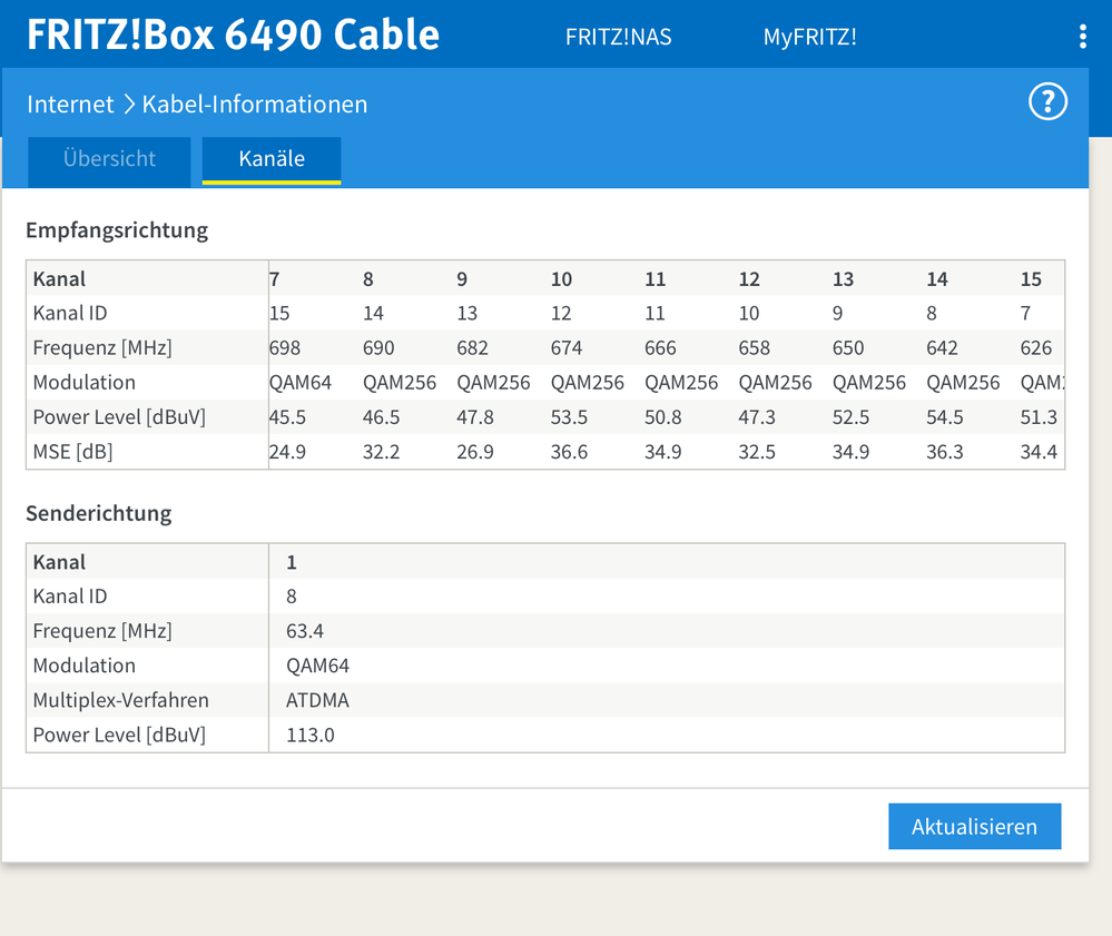

Datei_001.pngDatei_001.pngHallo,
Die vergangene Woche war ohne große Probleme, aber dieses Wochenende ist es wieder ganz schlimm - vor allem heute Abend. Die Verbindung hält keine 3 Minuten, anschließend startet der Router neu und braucht einige Minuten bis die Verbindung wieder steht.
Anbei die angefragten Pegel.
Wenn du nur einen Upstreamkanal statt 4 hast, ist klar, das es dann zu Abbrüchen kommt. Auch ist dieser dBuV mäßig mit 113 schon grenzwertig bzw. zu hoch.
Und bei einigen Downstreamkanälen ist der MSE Wert zu gering. Deutet auf eine LTE Einstrahlung hin.
Ich denke da muss ein Techniker vorbei schauen um das wieder richtig einzustellen.

Ja derzeit dauert es etwas länger bis die Fälle abgearbeitet werden.
Bei dir hilft nur ein Techniker Vorort, der das entsprechend einpegelt. Deine dBuV Werte mit teilweise nur 41 sind außerhalb der Toleranz.
Die sollten bei QAM64 so um die 48 -72 und bei QAM256, bei 54 -78 liegen!!
Gruß Kurt

Der Techniker war nun da und seine Befürchtung hat sich bestätigt: die Störung ist nicht im Haus, sondern auf der Straße.
Das Ticket wurde nun aber leider geschlossen. Weshalb ich bezweifle, dass die nächsten Schritte automatisch eingeleitet werden.
Laut dem Techniker muss Vodafone nun ein Unternehmen für Tiefbau beauftragen. Wann passiert das? @Claudia leitest du die entsprechenden Schritte ein
