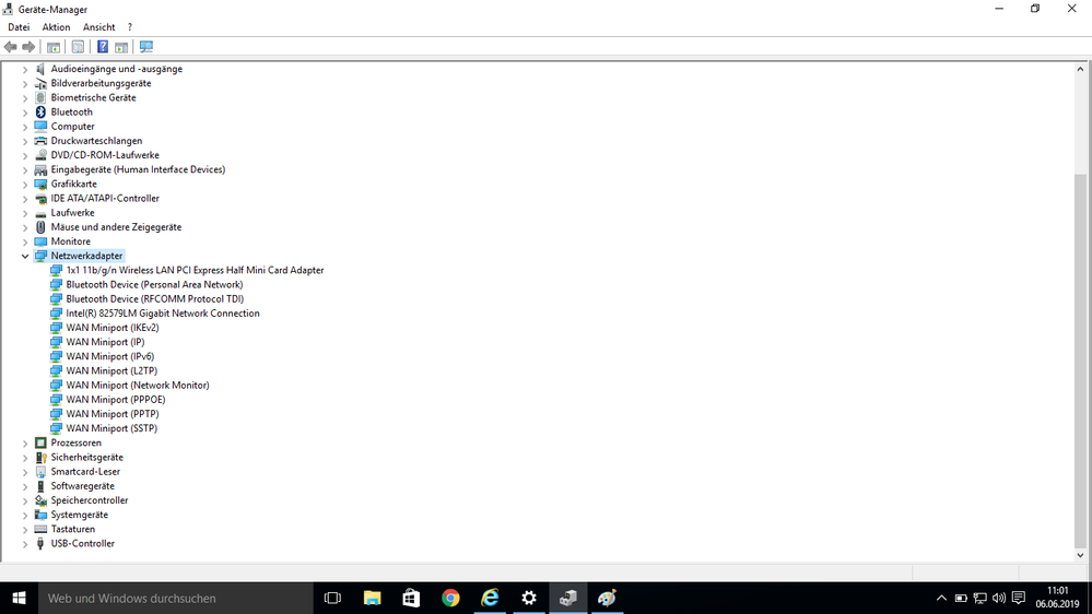

@Argantho Ja der Router ist der Arris aber in dem Laptop habe ich ein Intel 82579LM Gigabit Network Connection
Ähhh ... der "Intel 82579LM Gigabit Network Connection" ist doch der Ethernet (LAN) Adapter wenn ich mich nicht irre.
Welche WLAN Karte ist da verbaut ?
Grüße an das Community-Universum
Ein Klick auf "Gefällt mir" tut nicht weh
MCT | MCSA | MCSE | MCITP | MCP | MCTS
Schau mal in den "Geräte-Manager" unter Netzwerkadapter, dort müssen 2 verschiedene eingetragen sein.
@Argantho Sorry ich kenne mich mit den ganzen genauen Bezeichnungen noch nicht so aus Geräte.png
