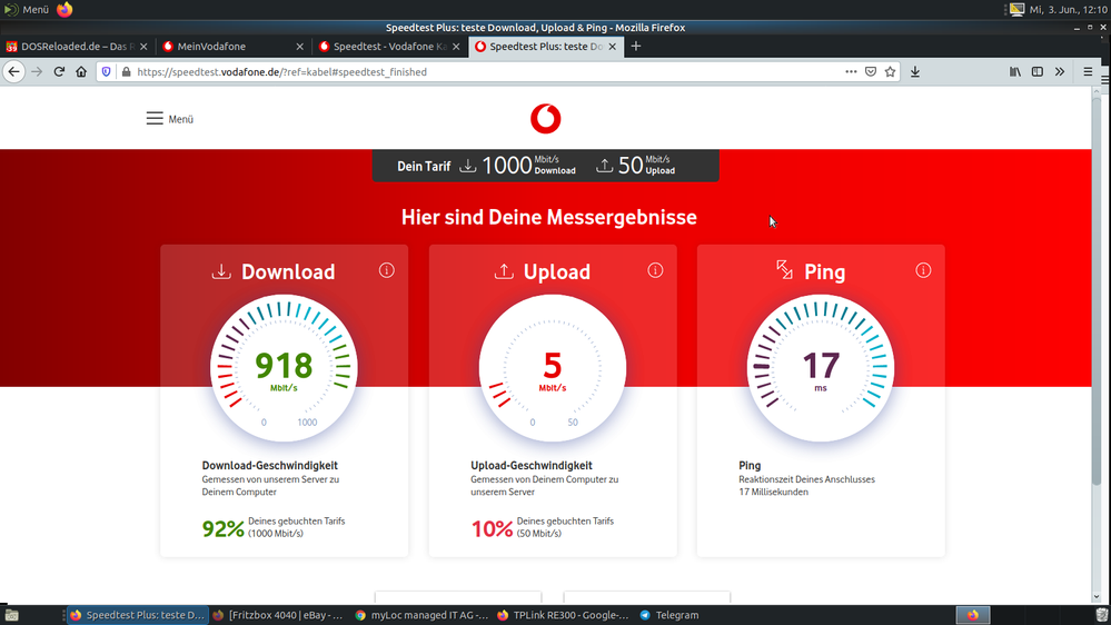

54mbit/s Wlan Geräte leiden nun ständig unter Verbindungsabbrüchen.
teils hab ich nur 5mbit/s upload statt 50mbit/s.

Hi,
vorerst sieht es so aus als wäre das Problem gelöst.
Ich habe die Antennendose zerlegt und gereinigt und diese wieder eingebaut.
Seitdem bleiben die Upstream Kanäle erhalten.
WLAN macht aber immer noch Probleme.
