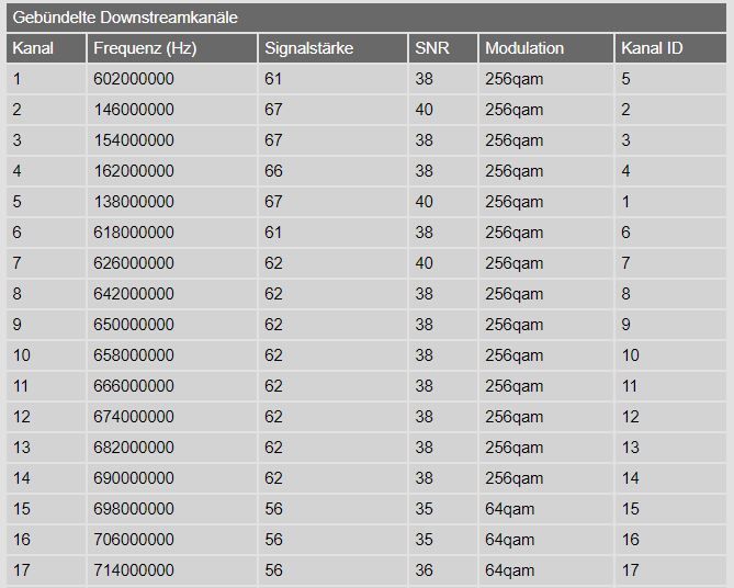

Signalpegel posten

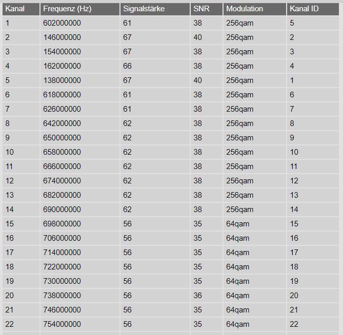

@Gelöschter User schrieb:Hallo @Jack13,
es fehlen noch einige Downloadkanäle und die Upstreamkanäle.
Gruss
Methusalem1

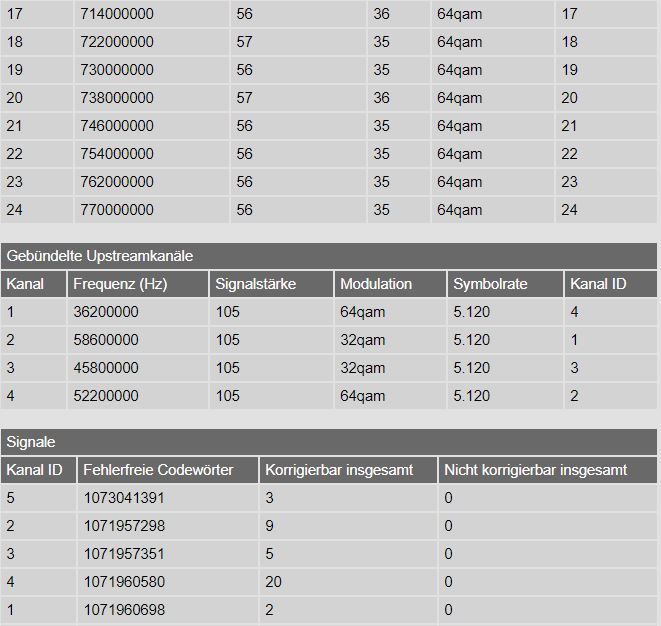

am 16.05.2020 09:56
Moin,
sieht nicht wirklich gut aus, da wird wohl mal ein Technikereinsatz nötig.

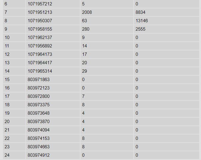

am 16.05.2020 11:31
Moin,
bei zwei der vier Uploadkanäle ist die Modulation 32QAM (sollte bei allen vier 64QAM sein)
Im Frequenzbereich von 618-650 Mhz sind ziemlich viele unkorrigierbare Fehler.
