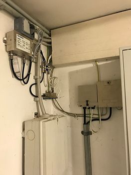

Hallo, ich bin bald Mieter eine Doppelhaushälfte und bin auf der Suche nach dem richtigen Internet. Ich tendiere zu Kabel DSL, weiß aber nicht ob das Haus einen Kabelanschluss verfügt.
Auf dem Dach sitzt eine Satelittenschüssel. In den Wohnungen sind zum Teil Kombibuchsen verlegt (Sat+Kabel). Zum Teil kommt auch einfach nur ein Sat Kabel aus der Wand.

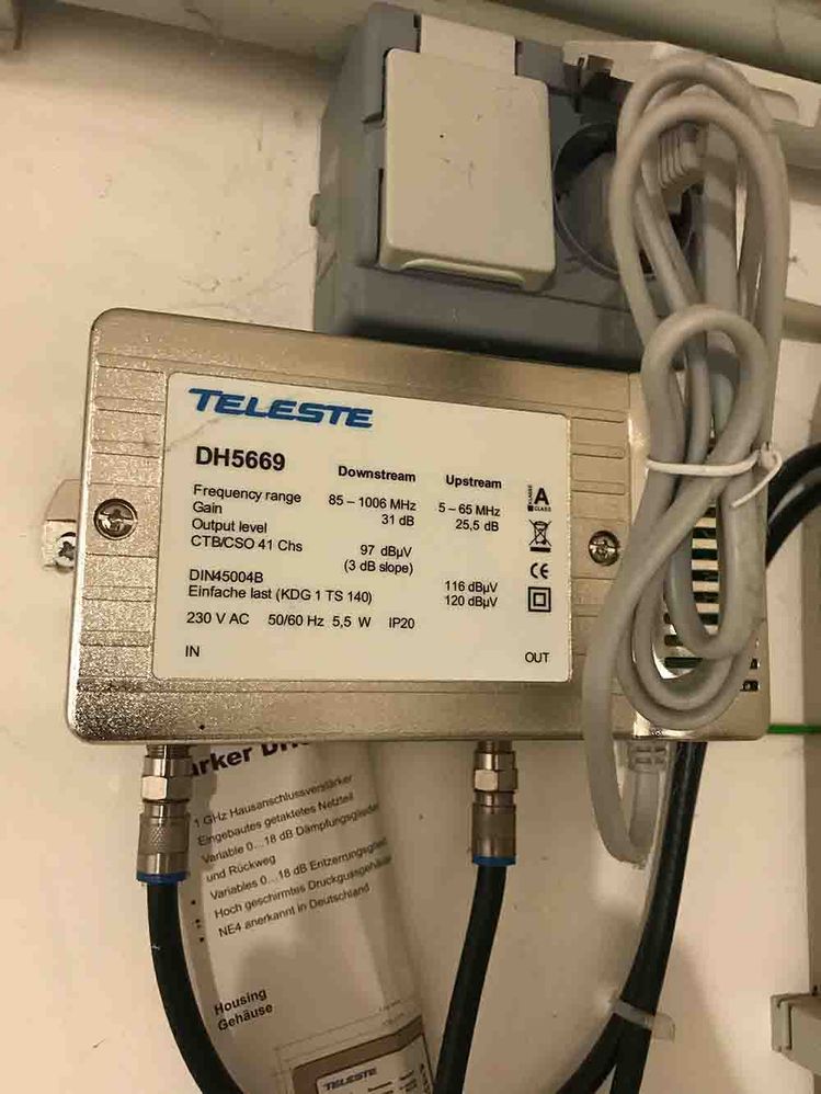

Ich habe im Keller diese Installation gefunden. Kann man daraus Rückschlüsse ziehen?

Und ja bei dir sollte Kabelinternet möglich sein. Ist ein Hausanschlussverstärker verbaut, der auch Rückwegfähig ist.

Wenn ich das richtig gesehen habe, geht dieser Verstärker über zu den Sat Koaxial Kabeln? Oder wird damit auch das Kabel Signal in die Räume gebracht?

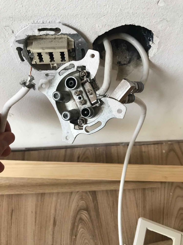

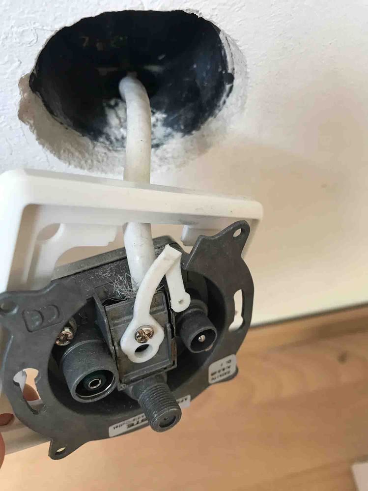

Ja bei dem 2. Bild handelt es sich um eine Multimediadose.
Gruß Kurt
Aber an den beiden Dosen kann doch jeweils nur ein Signal anliegen, oder?
Also entweder das SAT Signal (TV) von der Schüssel am Dach ODER das Kabel Signal aus dem Keller (fürs Internet)?
Ich denke das muss ein Techniker Vorort klären.
Und ja es kann nur ein Signal drauf sein, entweder SAT oder eben Kabel. Wie das natürlich verdrahtet wurde, kann man so nicht sagen.
