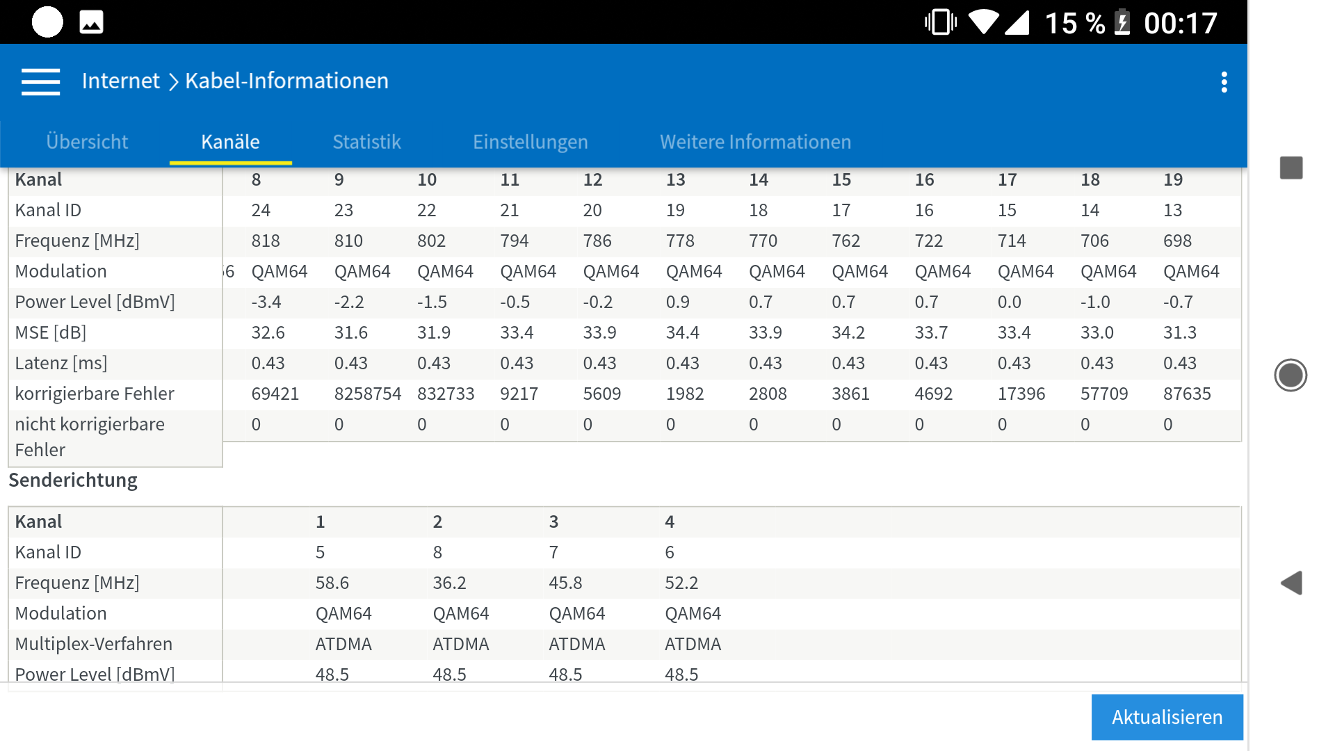

Hallo vielleicht ist ja noch jemand anderes bettoffen. Die Vofafone Gritzbox 6490 verliert innerhalb von 12h 4 Kanäle so das von den 24 Downstream Kanälen nur noch 20 da sind... diese bleiben jedocj stabil über mehrere Tage. Nun habe ich eine frei 6490 dran und diese verliert innerhalb von 12h einen Kanal also von 20 Kanäle sind dann nur noch 19 da. Störingen liegen im Normbereich jedoch auffällig auf den 500er und 800er hohe korrigierbare Fehlerrate... Laut AVM hohe LTE Einstrahlung...
Techniker war schonmal da und konnte nichts feststellen ausser das etwas hoher Pegel war und wechselte die MMD von 4db auf 10db... die Modemwerte und Leitungswerte sind ok.
Ich habe die Vermutung das es an der Casa CMTS liegt denn vorher war ich an einer Arris ohne Probleme.... seid dem ich an der Casa bin verliert.die Fritzbox Kanäle....
Was ist die Ursache? Auch fällt damit die Downloadrate etwas... nicht weiter schlimm ob nun nur noch 350 von 400 ankommen..
trotzdem muss es doch eine Ursache haben?!
Wer hat das selbe Problem und womöglich eine Lösung?

Das die KDG Fritzbox 24 Kanäle hat wegen deaktivierten DVB-C ist mir klar, jedoch unklar warum innerhalb 12h diese 4 Kanäle verliert. Das die freie Fritzbox6490 20Kanäle hat wegen aktivierten DVB-C ist mir auch klar, nur eben unklar warum diese einen Kanal innerhalb 12h verliert. Es kann nur an det CMTS liegen .... an det Arris ging alles reibungslos...

Also man sieht schon eine ordentlich erhöhte Fehlerrate im LTE Spektrum.
häng die FB von VF hin poste die Werte ,wenn der MSE unter 31 fällt kackt deine FB ab!

die FEC sind irrelevant die können ja repariert werden... unkorrigierbare Fehler sind nicht oder kaum vorhanden...somit find ich die Werte auch Ok...deswegen wird die Fritzbox nicht die Kanäle verlieren.... es scheint als würde die CMTS die Kanäle rauschmeißen.... bzw. ein Kanalwechsel nicht korrekt funktionieren/ kommuniziert/ausgehandelt.... LTE einstrahlung laut Techniker normal in Großstädten wie auch in Leipzig zumal ich im DG wohne unvermeidbar.... die Strahlung kommt zwischen Endpunkt Kabel an Fritzbox rein.... also bis zum stecker FB ok... gemessen von Techniker ...scheint als würde die FB egal welche schlecht geschirmt zu sein....
Also ne starke LTE-Einstrahlung sehe ich da nicht. Die Zahl der korrigierbaren Fehler ist zwar recht hoch, aber solange sie noch korrigierbar sind... Der MSE ist nämlich auf allen Frequenzen absolut in Ordnung.

So mal zwischenstand: AVM ist sehr interessiert an diesem Fehlerbild nach Auswertung folgendes Zitat:
* Auffällig ist, dass im Szenario nach dem Neustart (20 Kanäle) das Frequenzspektrum nur bis 786 MHz genutzt wird; in dem Szenario mit 19 Kanälen werden jedoch auch die Frequenzen von 794 - 818 MHz genutzt.
Es ist also doch etwas auffällig und man versucht den Fehler zu finden.
Bin gespannt ob es nun am Casa CMTS liegt ... vorher war ich am Arris ...da war das Problem nicht.
