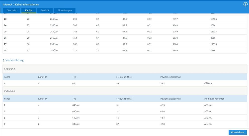

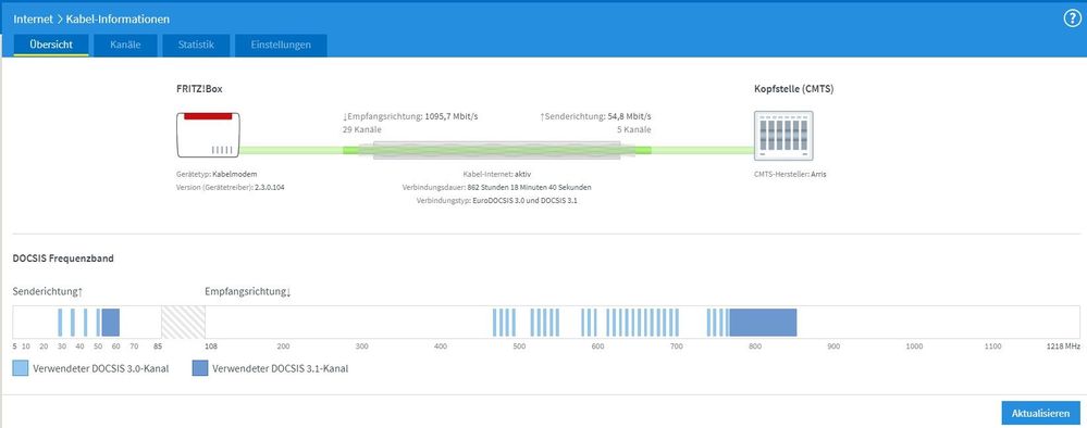

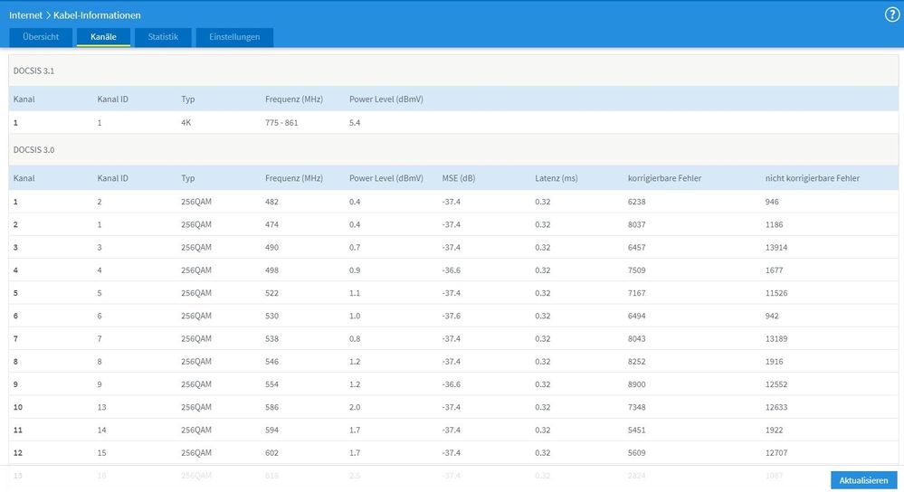

seit März diesen Jahres habe ich eine Umstellung meines Internets vorgenommen. Ich bin von der 400er Leitung auf die 1000er mit bis 50 Mbit Upload gewechselt.
Aus den Grund der Umstellung habe ich meine alte Fritzbox 6490 gegen eine 6660 getauscht.
Seitdem Wechsel des Vertrages und dem Tausch der Fritzbox kommt es ständig zu Internetabbrüchen. Dies macht sich am meisten auf Smartphones bemerkbar, wenn man hier im Internetbrowser eine Seite aufruft kommt es sehr häufig zu Abbrüchen. Dies geschieht auf allen Telefonen und es hält immer so für ca. 10-15 sec an bis er anschließend die Seite aufruft.
Vor der Umstellung lief alles tadellos.
Ich hoffe die Ursache wird gefunden, denn es ist ziemlich lästig.
