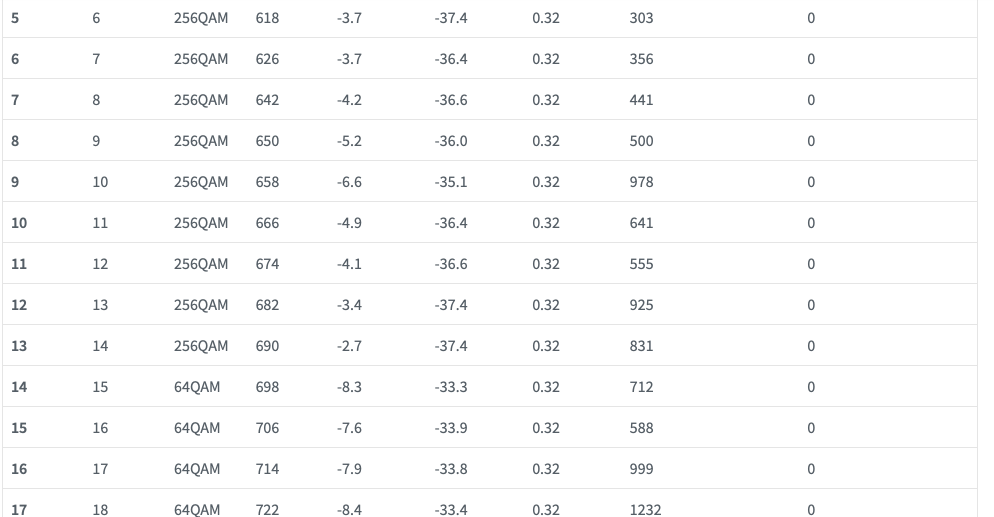

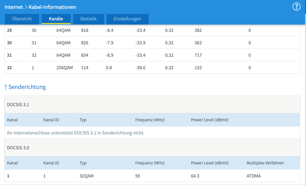

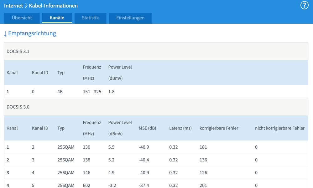

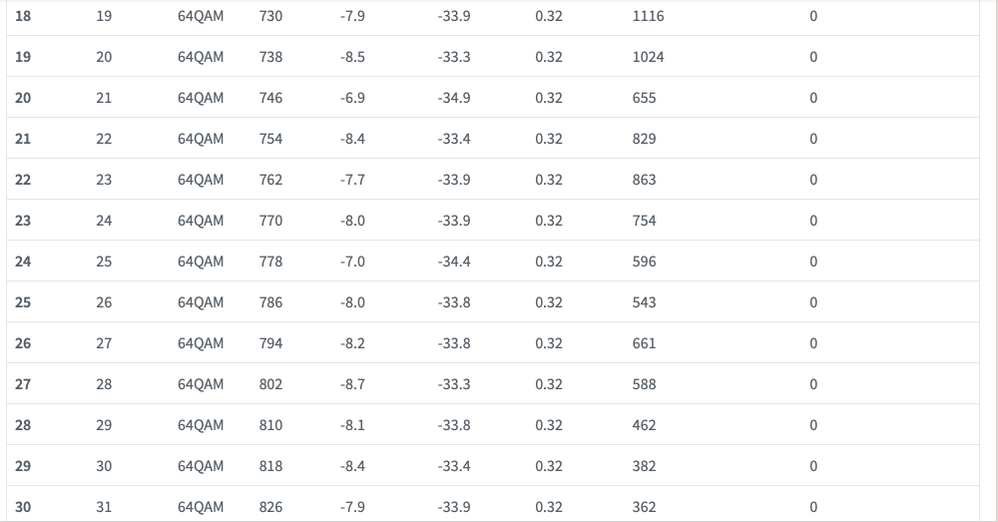

habe an meinem Cabel Max 1000 eine Fritzbox 6591 Cable angeschlossen. Wir haben seit ca. 1,5 Monaten massive Schwankungen im Upload. Auch wenn ich die Vodafone Box anschließe sind diese Schwankungen leider vorhanden. Letzte Woche wurde in unserem Gebiet eine Rückwegstörung behoben. Viel besser ist der Upload aber sowohl an der VDF Box als auch Fritzbox nicht.
Könnt ihr euch meine Werte bitte mal ansehen. Ich vermute das hier einiges nicht passt, da ich auch nach neustart der Box immer nur 1 Kanal in Senderichtung habe.

Der Grund warum bei dir 3US Kanäle fehlen liegt daran, dass der dBmV Wert viel zu hoch ist.
Da muss ein Techniker vorbeikommen, der das wieder einpegelt.

das letzte Ticket wurde geschlossen, es besteht aber bereits ein neuer zentraler Auftrag für den Rückwegstörer. Dort habe ich eine neue Meldung für Dich angehängt. Bei Deinem Anschluss sind auch die Sendepegel zu hoch, das kommt nicht vom Rückwegstörer und das andere Modem an Deinem Übergabepunkt hat damit auch keine Probleme. Wechsle hier bitte zunächst das Koaxialkabel aus.
