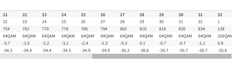

Poste doch einmal deine Signalpegel.

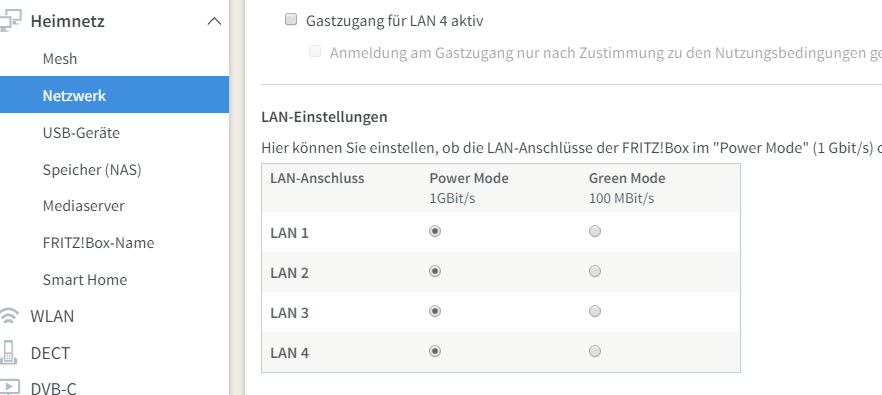

2te Möglichkeit ... welchen LAN Port am Router verwendest du ?
Überprüfe bitte einmal ob der entsprechende Port auch im "Power" Mode arbeitet.

Bitte auch Upstream und ODFM Band.
