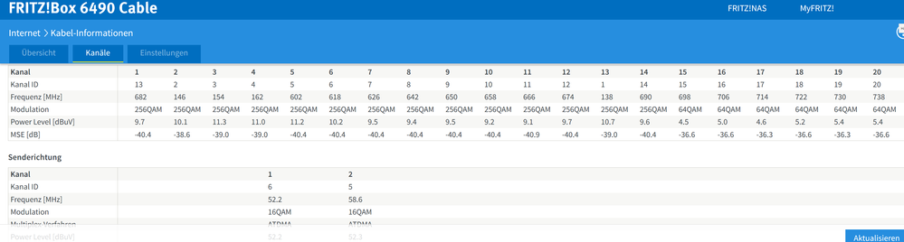

Poste bitte mal die Werte aus Kabel-Information da der Reiter Kanäle.

Hier aber noch die geforderten Werte:

Das Problem bei dir ist daher meines Erachtens eher eine Rückwegstörung. Du hast nämlich statt vier Upstreamkanälen nur zwei, und diese zwei haben auch nur eine Modulation von 16QAM statt 64QAM. Ob da vorher vier Upstreams waren, wirst du wahrscheinlich nicht mehr wissen...
Die Folge ist jedenfalls, dass in deinem Segment nur noch ein gutes Drittel der sonst vorhandenen Upstreamkapazität zur Verfügung steht, was sich dann auch wieder auf den Downstream auswirken kann.
