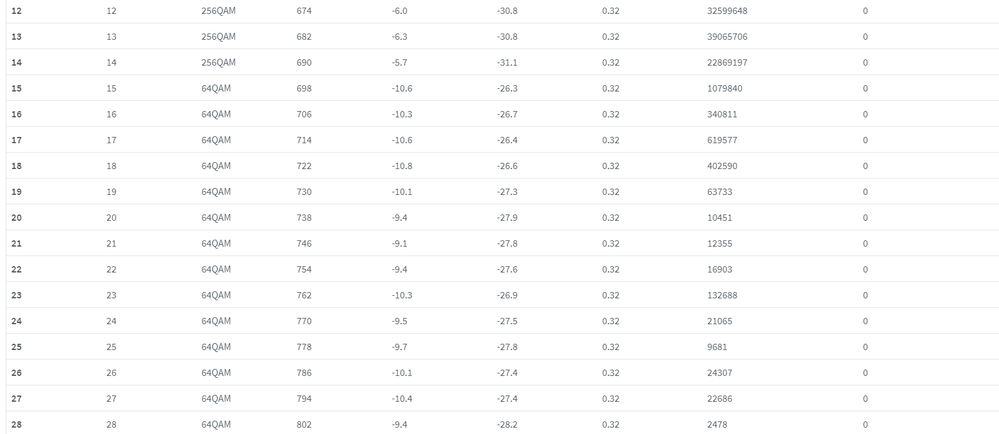

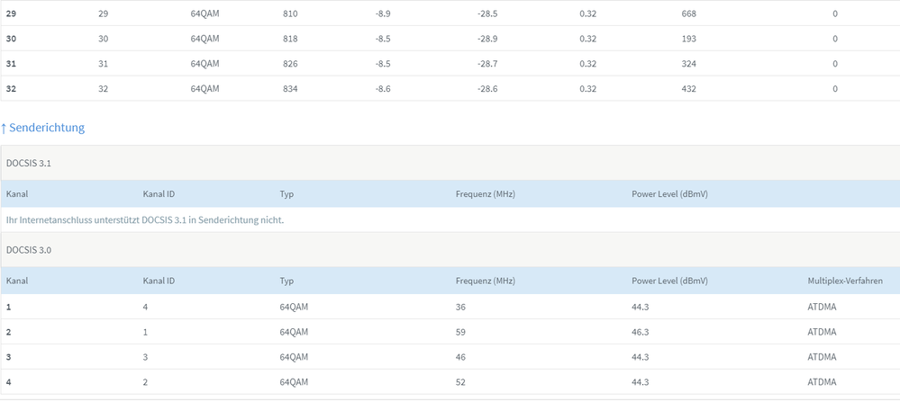

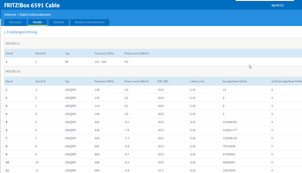

Hallo zusammen,
so langsam kann ich einfach nicht mehr. Mind. 1x pro Woche hat meine FB6591 kein Internet, also
Kabel-Internet antwortet nicht (Keine Synchronisierung). Da haut es einen ständig in den Online-Meetings raus.
Hab alles schon probiert, Router, Verteiler etc. vom Strom....FB resettet, Vodafone Station angeklemmt. Nichts hilft. Und das schon seit über 8 Wochen. Vllt. kann der ein oder andere was anhand des Screenshots erkennen.

die Pegel sind teilweise aus der Toleranz, da muss ein Techniker kommen.
Zur Entstörung muss aber das Leihgerät angeschlossen werden.
Warte hier auf einen Moderator oder schließ das Leihgerät an und ruf die Hotline an.

Ich habe dem VF MA gesagt, dass das Problem unterschiedlich 1-3 mal pro Woche da ist, ausgerechnet heute nicht, deswegen laut Vodafone alle in Ordnung. Wenn ich mir aber mal die Pegel in der VF Station ansehe und mit dieser Tabelle hier im Forum vergleiche, dann liegen einige (aber nicht alle) Werte im roten!! Bereich.

"...Die Screenshots zeigen zudem, dass die von der FRITZ!Box 6591 Cable genutzten Kanäle nicht wenige Datenfehler aufweisen. Dies kann durchaus auch eine Ursache sein. Da die FRITZ!Box 6591 Cable sich hier nimmt, was sie kanalseitig bekommen kann und die Kanalwahl nicht durch den Anbieter gesteuert wird, so wie es bei dem Einsatz eines Kabelmodems vom Anbieter der Fall ist, gibt es von Seiten der FRITZ!Box derzeit keine Einstellung, die hier zu einer Verbesserung führen könnte. Hier muss der Anbieter dann den Anschluss genauer prüfen und die fehlerhaften Kanäle entsprechend seiner Möglichkeiten korrigieren."
