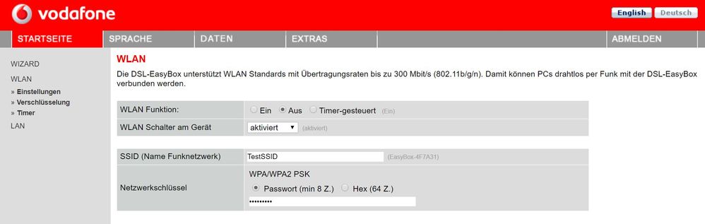

Habe meine alte, z.Z. nicht benutzte  EasyBox 803 A (Firmware 30.05.233, 2018 aktualisiert) wieder einmal eingeschaltet.
WLAN im Menü Startseite : SSID und Netzwerkschlüssel-Eingabe sieht so aus und funktioniert:
Falls ich etwas nachstellen oder testen soll, bitte Menü in der EasyBox 803A nennen.
Schalte die WLAN Funktion ein und die S ID Ausstrahlung. Und schau mal nach ob du die Mac Adress Sicherung eingeschaltet hast. In dem Fall musst Du die erst mal ausschalten und die zu gelassenen Geräte speichern. Die S ID kannst Du in der Zeile ändern. Aber laut deinem Bild ist WLan aus. Und somit auch die WLan Einstellung.
