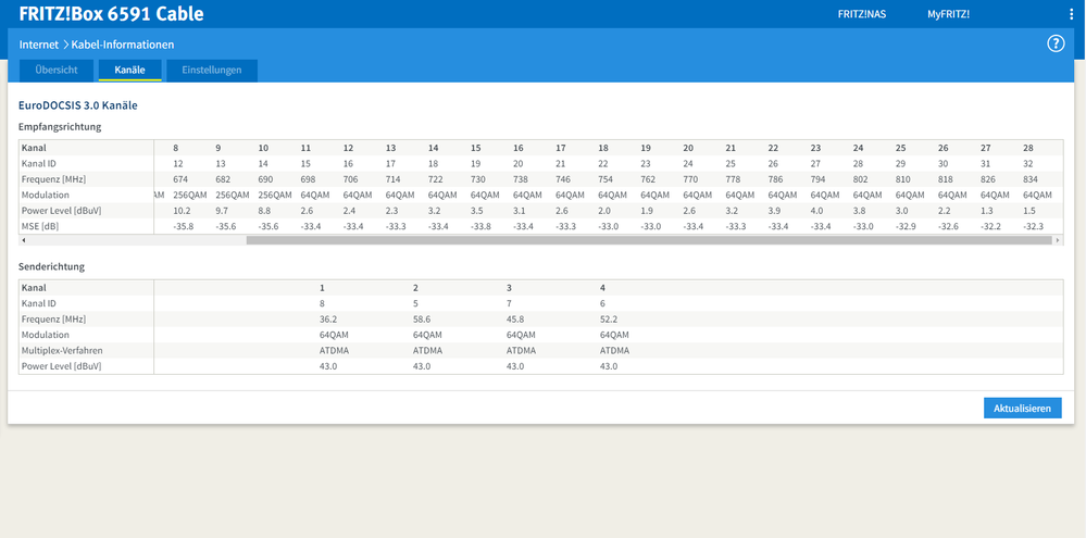

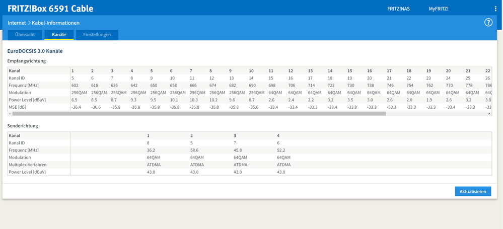

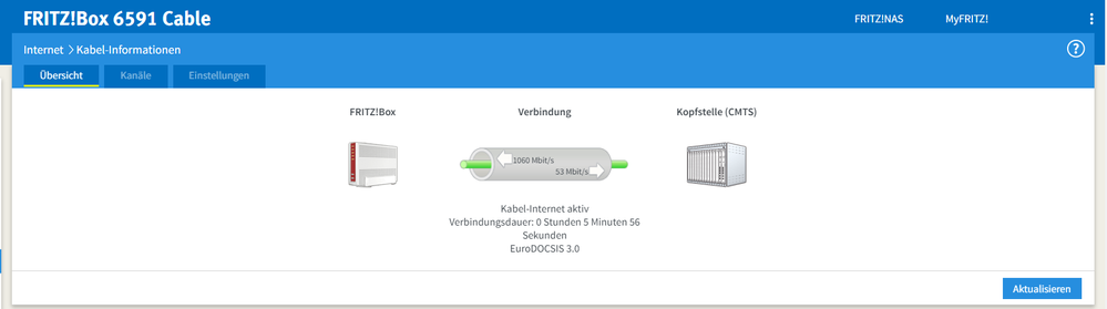

Nachdem vor 2 Tagen der Wechsel von 500 auf 1000MBit geschalten wurde - habe hier noch meine eigene 6590 dran gelassen - habe ich nun mal versucht die neue 6591 (Leihgerät) in Betrieb zu nehmen. Die Performance wäre eben doch besser und die Leitung könnte auch ausgenutzt werden.
Bei der Einrichtung ist mir jedoch gleich aufgefallen, dass mir nur DOCSIS 3.0 statt 3.1 angezeigt wird. Ebenso unter Kanälen ist nichts von 3.1 zu sehen. Daraufhin habe ich nochmal einen Werkreset gefahren, aber da ändert sich nichts. Screenshots anbei.
Da meine Konfig sehr umfangreich ist, will ich nun erst mal gar nicht mehr weiter einrichten, da ich hinterher vermutlich noch den ein oder anderen Werksreset fahren werde.
Was meint ihr zu diesen Daten? Wieso kein DOCSIS 3.1? Firmware ist die 7.03 und wurde auch nicht aktualisiert. Damit ich wieder arbeiten kann und meine Server erreichbar sind, habe ich vorerst wieder die eigene 6590 angeschlossen. Speedtests mit der neuen 6591 waren übrigens mit 880Mbit Down und 52Mbit Up okay. Mehr geht halt technisch auch nicht über 1 Rechner.Unbenannt.PNGUnbenannt1.PNGUnbenannt2.PNG

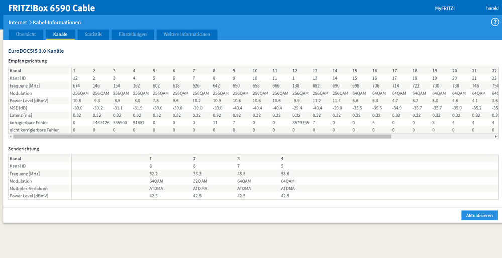

Was zeigt denn deine 6590 unter Kabel-Informationen beim CMTS an, Arris oder Casa? Bei Arris wäre die Sache klar (kann kein 3.1), aber es gibt auch Segmente bei dem mit Casa-CMTS bisher kein Docsis 3.1 geschalten ist. In beiden Fällen ist es sehr interessant, dass bei dir 1Gbit buchbar sind, normalerweise sind solche Segmente auf 500Mbit beschränkt.
Ist Casa.

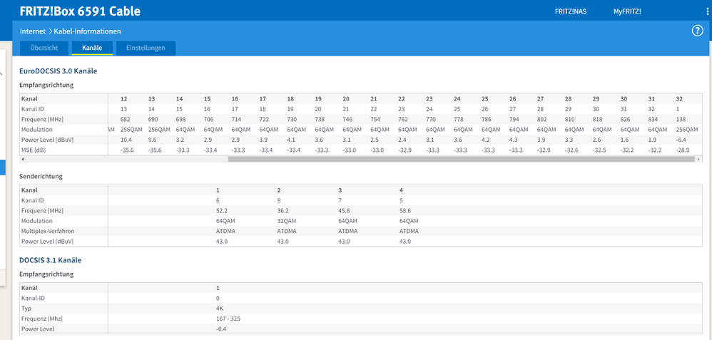

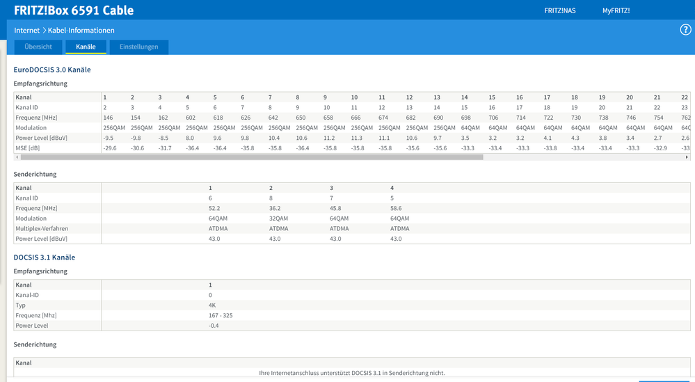

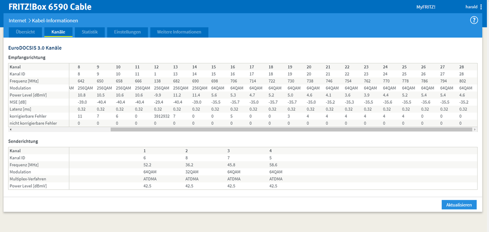

Jetzt wird langsam ein Schuh draus. Der Filter ist raus und nun bekomme ich auch die DOCSIS3.1 angezeigt. Allerdings gefallen mir die Speedtests nun gar nicht mehr - die schwanken extrem zwischen 200-700Mbit. Hab nun so 15 Tests mit verschiedenen Servern gemacht. An der Box nochmal frischen Werkreset und nix weiter eingestellt.
Hi,
die Pegelwerte müssten im Downstream etwas erhöht werden. Du kannst über die technische Hotline versuchen, einen Techniker zu bekommen, welcher sich den Anschluss ansieht. Bitte lasse solange das Providergerät angeschlossen, da ansonsten das Ticket aufgrund deines eigenen Gerätes gleich geschlossen 😉

Okay .... ich musste trotzdem erts mal die 6590 wieder anschließen. Morgen ist Feiertag und ich muss erreichbar bleiben. Die 6590 liefert nun wiederum stabile Werte im Speedtest.
Anbei mal die Werte daraus (ohne Filter jetzt).

Die Signalqualität von dem niedrigen Frequenzbereich ist sehr schlecht (MSE sollte über 33,1dB sein, siehe: https://forum.vodafone.de/vodafonede/attachments/vodafonede/StorungsmeldungenInternetTVTelefon/17576...). Prüf am bestem Mal alle Steckerverbindungen, vom Hausübergabepunkt (HÜP) zum Hausanschlussverstärker (HAV) und vom HAV zum Router, da sollte alles schön fest gedreht sein.
