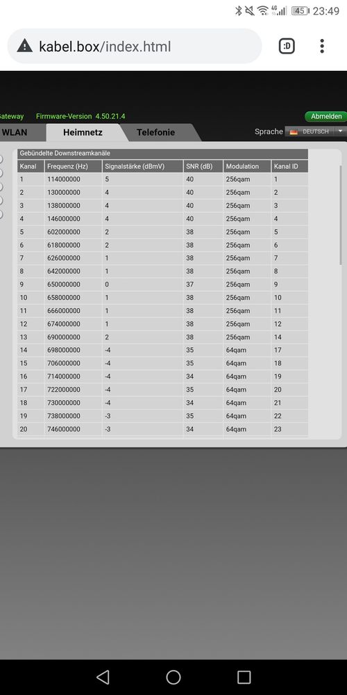

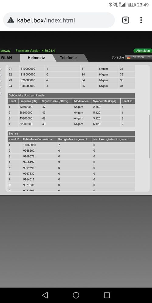

Anbei die Screenshots mit den Signalpegeln, wie man auch hier sehen kann, war genau zu dem Zeitpunkt der Router mal wieder neugestartet und somit das WLAN weg.
  • Screenshot_20210217-234940.jpgScreenshot_20210217-234956.jpgScreenshot_20210217-235008.jpg
